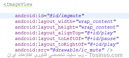

همه جا شما باید اینجوری برنامه بنویسید. الان توی این تغییری که انجام دادید + رو از جلوی android:id برداشتید ولی جلوی بقیه باقی مونده دقیقا باید برعکس این کار رو انجام بدید.
پاسخ در 1396/11/11 توسط
همونطور که گفتیدکار رو انجام دادم یعنی + رو از id ها حذف کردم درسته :

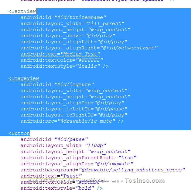

یک مشکلی که من در برنامه شما می بینم اینه که شما وقتی که می خواهید آدرس بدید که این ویجت زیر ویجت دیگه قرار بگیره یا کنار ویجت دیگه قرار داشته باشه از عبارت زیر استفاده کرده اید
@+id/name
که خود این حرکت مشکل ساز خواهد بود. زیرا که علامت + فقط زمانی استفاده می شود که شما بخواهید یک id جدید اضافه کنید. در غیر این صورت نباید علامت به اضافه قرار بگیره این اصلاح رو روی برنامه تون انجام بدید احتمالا درست میشه.
شما باید برای جاهایی که خط android:id دارید + رو بذارید. اگر شما فایل R.java رو تغییر نداده باشید مشکل از سمت اون نیست.

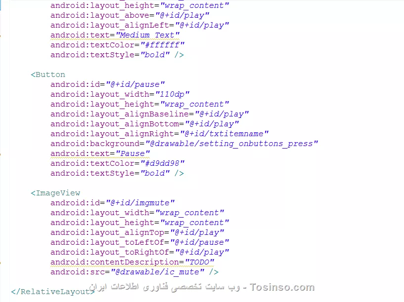

ممنون از پاسخ گویی بله id در activit_main هست اما باز هم این با این مشکل مواجه میشم:
||https://programming.tosinso.com/files/get/7e455533-5b71-40cd-95c0-98c4c28540bf||

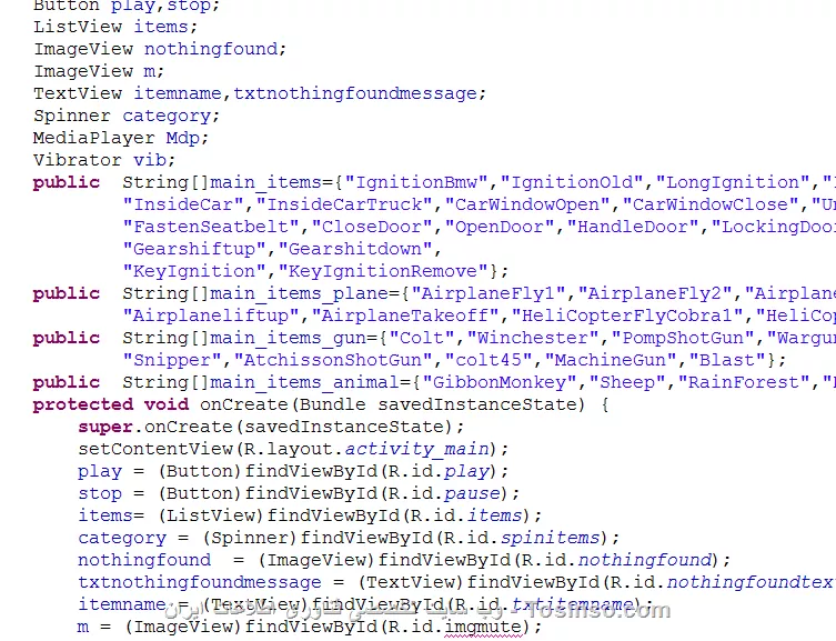

ببینید  ImageView  در اکتیویتی اصلی هستش و :
||https://programming.tosinso.com/files/get/224e59d7-1a68-4dbd-8b08-27f56c9e584b||
و زمانی که میخواستم  Handle  رو بگیرم این ارور رو میده
پاسخ در 1396/11/10 توسط
کاری رو که گفتید انجام دادم ولی مشکل باقی مونده , ممکن هست که باگ باشه؟ ببینید کنید:
||https://programming.tosinso.com/files/get/47509f1e-7d1b-408a-bae3-160606debcf6||
این تغییرو روی تمامی ویجت ها اعمال کنم یا فقط روی همین؟
مجدد عوض کردم ولی همچنان مشکل ادامه داره!
