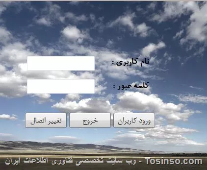

من در برنامه ام می خواهم کاربر وقتی نام کاربری و کلمه عبور را وارد کرد،با زدن دکمه Enter از روی key board ،وارد برنامه شود.
از کد زیر استفاده کردم،اما برنامه کاری نمیکنه!!!

سلام به شما دوست عزیز شما باید داخل فرم لاگین یه تنظیماتی رو انجام بدید اونم این که در قسمت form_load بعد از خط initialComponent بنویسید
this.AcceptButton = btnLogin;
که در کد بالا به جای btnLogin نام دکمه ورود را قرار می دهید.
