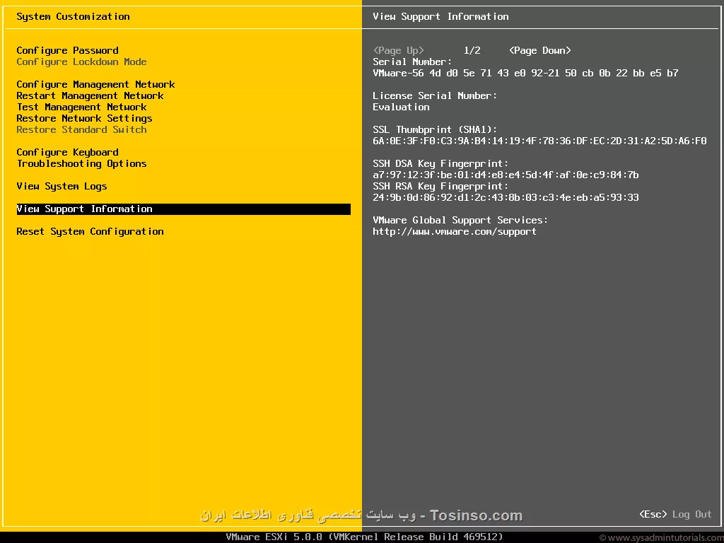

سلام مجدد
منظور از کنسول مستقیم DCUI یا
Direct Console User Interface هست.
کنسول مستقیم
