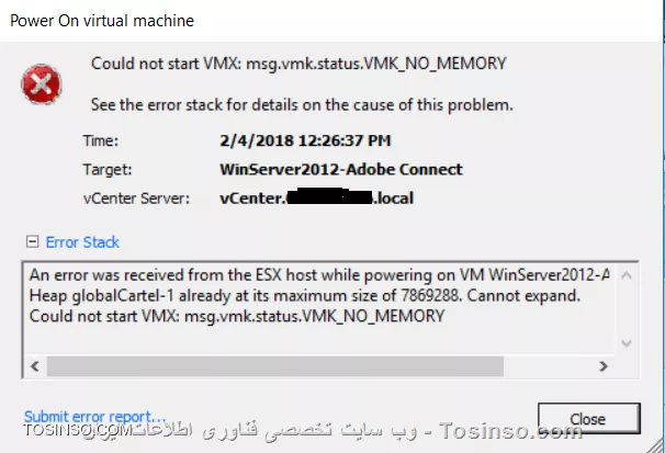

در ضمن برای اجرای ماشین ها یه esxi خاص این خطا هم پیش اومده:
ببینید من به سرور لاگین هستم ( چه با vCenter چه با vsphere Client )
به ماشین ها نمی تونم با کنسول خودش متصل شم.

پاسخ در 1396/11/15 توسط
اینکه اشکال از چی بود رو مطمعن نیستم
اما مشکل با حذف هاست های مورد نظر از vCenter و ری استارت هاست ها و Join مجدد به vCenter رفع شد.
