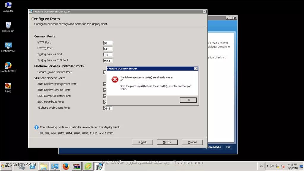

من یه سرور بنک اطلاعاتی sql server 2008 r2 برای ذخیره اطلاعات ماشین های مجازی ایجاد کردم.سرور vcenter اومدم راه اندازی کنم(بصورت مجزا از بانک اطلاعاتی) ارور تداخل پورت 80 بهم داده چون پورت 80 هنگامی که میخواستم sql server نصب کنم با توجه به پیش نیاز netframe توسط iis اشغال شده.
سوالم اینه اگر رول مربوط به iis را remove کنم مشکلی در سرورها بانک اطلاعاتی و vcenter پیش میادش(چون netframe هم با iis غیرفعال میشه)یا اینکه یکی از شماره پورت ها را تغییر دهم و کدامش... سرور vcenter یا سروری که روش sql نصب هست و پورت iis را تغییر دهم.

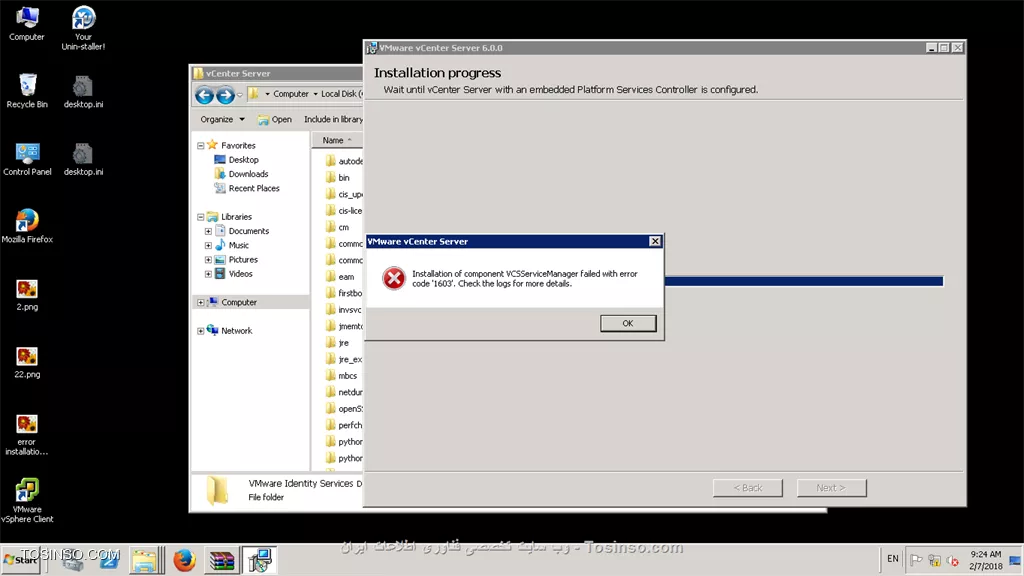

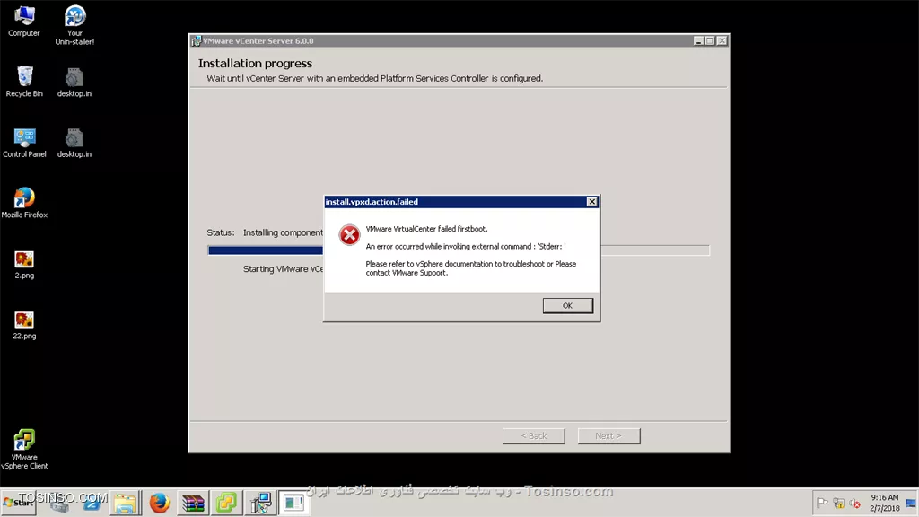

در حین نصب vcenter در اواسط و انتهاش با دوتا ارور مواجه شدم...
علتش چی می تونه باشه.در خصوص ارتباط iis با sql
باید در vcenter برنامه client tools connectivity اس کیو ال نصب بشه تا بشه با سرور پایگاه داده ارتباط و ... ایجاد کرد.برای نصب این مورد هم باید ویچر نت فریم ورک نصب کنیم که باهاش iis هم نصب میشه.وقتی iis رو حذف کنم مشکلی برای خب باهاش نت فریم ورک هم که وابسته به سرویس iis هست حذف میشه. در این حالت مشکلی برای پایگاه داده ایجاد نمیشه؟
علتش چی می تونه باشه.||https://network.tosinso.com/files/get/589a46bd-66f3-40e7-8c05-a5186e6850f3||
||https://network.tosinso.com/files/get/7cd74964-9caa-4def-a665-035df1afcb03||

آخه اگر دو سرور جدا باشند با ipهای متفاوت که نباید مشکلی باشه
این پیغام داره میگه که روی همین دستگاه مشکل کانفلیگ پورت دارین و یکی از همین پورتهایی که در تصویر میبینید با یک نرم افزار دیگه روی همین دستگاه داره تداخل میکنه
هر ایرادی هست روی همین دستگاه است و به sql که روی دستگاه دیگه است ارتباطی نداره
