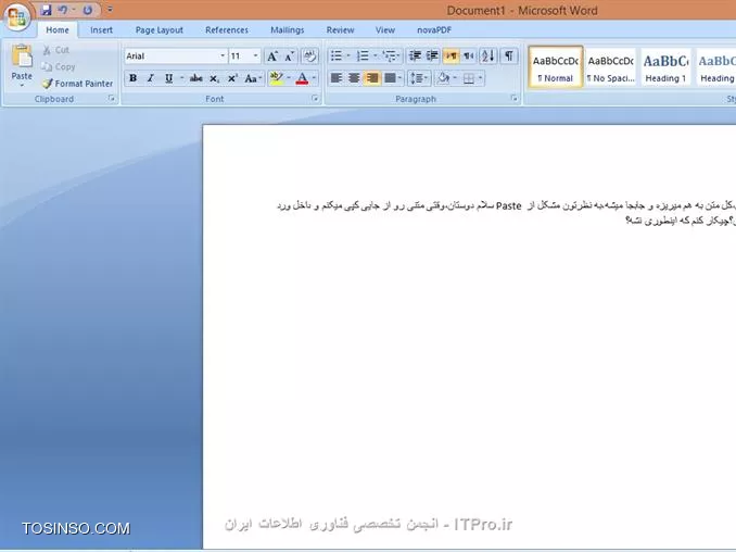

باز هم نشد...!الان ی مشکل دیگه هم دارم،اونم اینه که مطابق تصویر وقتی پرینت اسکرین میگیرم تصویر نصف میشه و کامل نیست.اگه تو پست قبلیم دقت کنی همین اتفاق افتاده،نیمه ی راست تصویر نیافتاده.ضمنا از ورژن 2007 استفاده میکنم.

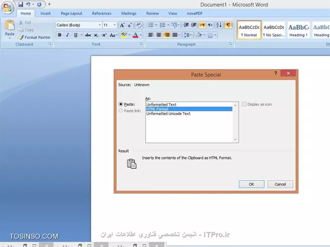

دوست عزیز ی پرینت اسکرین گرفتم تا گزینه هارو ببینید.حالا باید چیکار کنم؟

  • ممنون آقای کیاستی مشکلم به طور موقت حل شد!یعنی پس از اینکه گزینه right رو انتخاب میکنم متون سرجای خودشون قرار میگیره.اما اگه بخوام این تنظیمات ثابت بشه باید چیکار کنم؟دوباره متنی رو در ورد پیست کردم اما روز از نو روزی از نو ! مجددا باید این تنظیمات رو برای متن جدید انجام بدم.

تو همین تصویر سه تا مسیر داری گزینه سوم داده هارا اصلاق می کند به صورتی که فقط داده ها هستند بدون هیچ فورمتی
اگه مشکل حل نشد حتما من درست نفهمیدم که مشکل شما چیه لطف کن یک تکه از میز رو بفرست تا بتونم کمکت کنم
