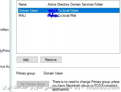

آقای کریم پور عزیز، تمام مواردی که دسترسی ادمین رو از یک یوزر میگیره رو رعایت کردم، هیچکدام از یوزرها قادر به نصب هیچ نرم افزار یا درایوری نیستند، فقط همین تلگرام نصب میشه، بله نسخه قابل نصب بوده است.
