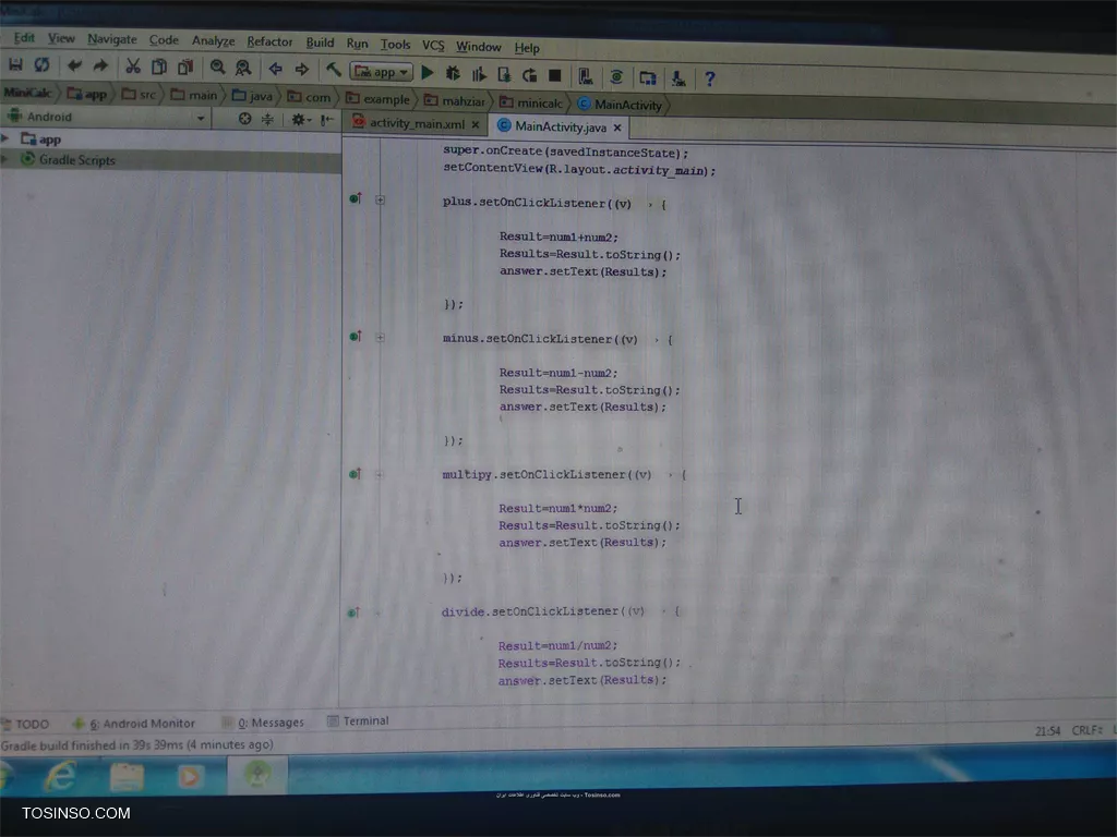

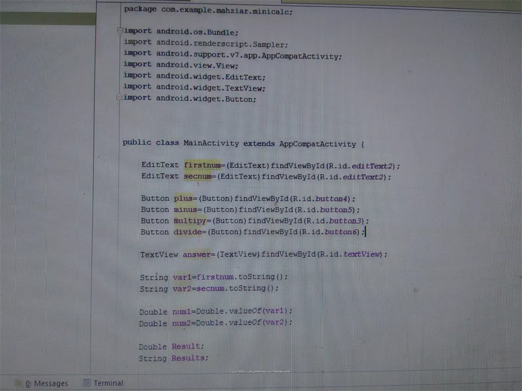

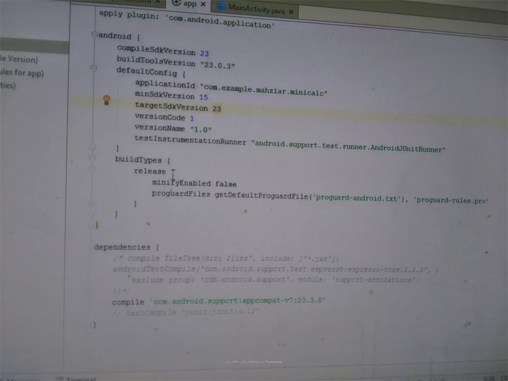

کد شما به نظر درست میاد فقط یک بار توی بخش gradle‌ اون خط اول بعد از dependencies رو که کامنت کردید رو از حالت کامنت در بیارید و دوباره gradle رو سینک کنید و پروژه رو بیلد کنید. دقت کنید که فقط خط اول که نوشته compile رو از کامنت در بیارید. برای تبدیل result به رشته results‌ از متد String.valueOf استفاده کنید.
