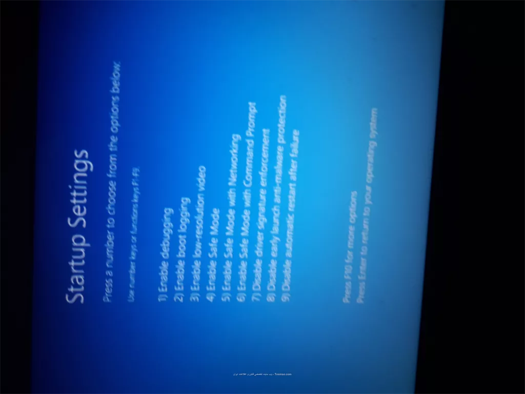

سلام خسته نباشید
ویندوز بنده ۸.۱ است ولی نمیتونم به قسمت بوت برورم
البته با f8 میرم ولی وقتی به قسمت enable boot میرسم و گزینه 2 را انتخاب میکنم دوباره به حالت اول بر میگردد و توی boot نمیرود.
لطفا راهنمایی بفرمایید

از ویندوز 8 به بعد مایروسافت دسترسی مستقیم به بوت رو بدلیل تدابیر امنیتی بسته و این رو بر عهده ی کاربر گذاشته. اگر لپ تاپی خریدید که ویندوز روش بوده حتما همینجور هست. ((توجیه مایکروسافت اینه که یه نفر نصف شب میتونه بیاد Hiren's boot یا هر چیز دیگه رو بوت کنه و براحتی فایلها رو کپی کنه ببره).
توی ویندوز وارد settings بشید. برید بخش update and security . روی recovery کلیک کنید. یه بخش هست نوشته advanced startup و زیرش یه دکمه هست نوشته Restart now . بعد ویندوز ریستارت میشه و میره به بخش مخصوص بوت. اونجا رو گزینه startup settings کلیک کنید. (البته قبلش ممکنه سه تا گزینه رو نشون بده که روی Troubleshoot کلیک کنید بعد برید برای مراحل بعدی). آنچنان چیپیدگی نداره. راحت پیداش میکنی.
مسیر safe mode هم از همینجاست.
موفق باشید

سلام بله مشکل من همون بوت شدن است
روی گزینه ۲ کلیک میکنم ولی توی حالت boot نمیره
