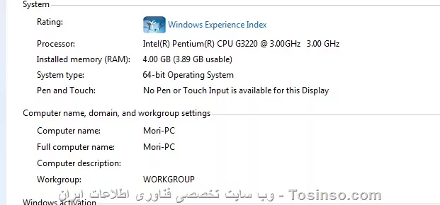

وقت به خیر سیستم من خیلی کنده .کارم در حد وب گردی هست به شدت کنده .اینم اطلاعات سیستمم لطفا راهنمایی کنین .
در ضمن گاهی اوقات بلو استکس هم داخلش باز میکنم که دیگه اصن میترکه .سلام

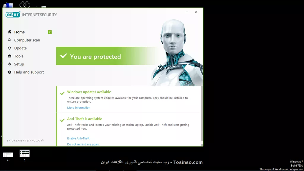

همونطور که گفتین ویروس کشی هم انجام دادم .انتی ویروس هم همیشه آپدیته
پراسس هم که چک میکردم چیزی غیر از برنامه های معمول باز نبود .البته اگه لازمه بفرمایید که عکس اونم بزارم.

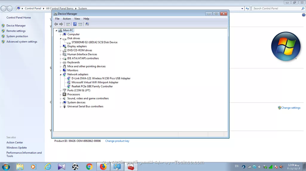

اینم الباقی اطلاعات که فرمودیندوستان عزیز
اینم الباقی اطلاعات که فرمودین||https://icdl.tosinso.com/files/get/4060c044-b4c9-417c-a111-b1866b3cb9be||||https://icdl.tosinso.com/files/get/fa5f62f1-b850-460c-bd4a-fe09efcc4e7d||||https://icdl.tosinso.com/files/get/b8495aff-f9b3-4f6f-924a-7ddcb652611c||
راستی ویندوزم تازه عوض کردم .لاینسس آنتی ویروسم خریدم .

سوال آخر اینکه با تعویض ویندوزم آنتی ویروس دیگه فعال نمیشه ؟

به احتمال زیاد مشکل از هارد دیسک شماست که حالا شاید آسیب دیده باشه. اگه هارد دیگه ای دارید با اون تست کنید ...
اما قبل از انجام این کار با نرم افزار Ccleaner سیستم رو پاکسازی کنید و رجیستری ها رو بزارید تعمیر کنه و بعد دوباره تست کنید. اگه باز هم حل نشد با CD لایو لینوکس سیستم رو بوت کنید ببینید باز هم مشکل وجود داره ؟ اگه مشکل پا بر جا بود با یه هارد دیسک جدید امتحان کنید.

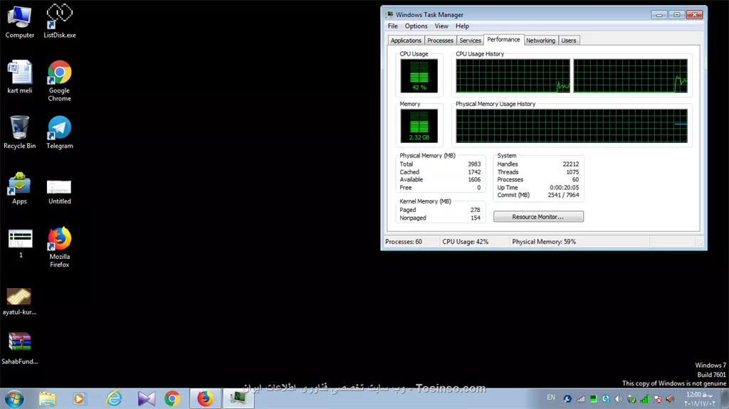

سلام. همه مطالبی که دوستان فرمودند صحیح هست چون با اطلاعاتی که اول دادید همه اینها میتونه باشه . بخوایم مقایسه کنیم یه چیزیه توی مایه های اینکه به پزشک بگید سرم درد میکنه خب خیلی چیزها میتونه باشه . با راهنماییهای بعدیتون اگر درست متوجه شده باشم فرمودید از ابتدایی که ویندور میاد بالا این کندی هست درسته ؟ یعنی حتی اگر هیچ کاری نکنید و فقط مای کامپیوتر هم باز کنید این مشکل هست . "با این فرض و اینکه فرمودین ویندوز تازه عوض شده" ، 3 تا احتمال هست :
1 - همونطور که رسول عزیز گفتند از سربرگ پروسس عکس بگذارین چون میتونه از پروسه بالای روی سی پی یو باشه

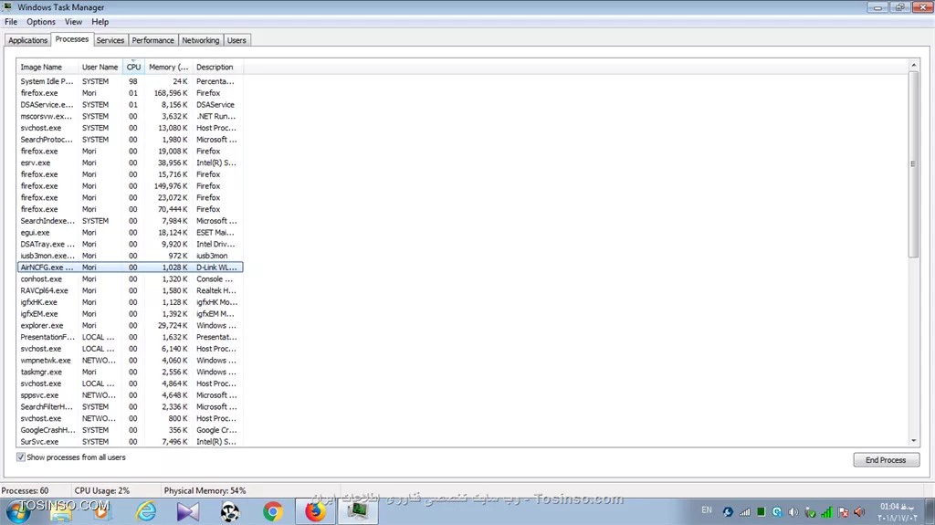

خدمتتون عرض کنم که درایورای سیستم و که تازه آپ کردم .دیفرگ هم همینطور .هارد کمتر از دو ساله که سیستموخریدم
پیج فایل هم که باهاش کار نکردم.در جواب اون دوستمون هم که استارت آپ فرمودن همه رو حذف کردم .بلو استک کلا غیر فعاله وقتی فعال میشه کارکرد cpu , میشه 100 درصد رم هم تقریبا تا آخر استفاده میکنه واسه همین غیر فعالش کردم.اما همونطور که در عکس قبلی فرستادم وقتی فقط از یه موزیلا استفاده میکنم به شدت کنده .سپاس گذارمخدمتتون عرض کنم که درایورای سیستم و که تازه آپ کردم .دیفرگ هم همینطور .هارد کمتر از دو ساله که سیستموخریدم
پیج فایل هم که باهاش کار نکردم.در جواب اون دوستمون هم که استارت آپ فرمودن همه رو حذف کردم .بلو استک کلا غیر فعاله وقتی فعال میشه کارکرد  cpu ,  میشه 100 درصد رم هم تقریبا تا آخر استفاده میکنه واسه همین غیر فعالش کردم.اما همونطور که در عکس قبلی فرستادم وقتی فقط از یه موزیلا استفاده میکنم به شدت کنده .سپاس گذارم||https://icdl.tosinso.com/files/get/987c1238-64db-4c61-9923-6af469718a66||||https://icdl.tosinso.com/files/get/6f4e593d-e8e1-4bbf-b2b7-af199291f4f3|| خدمتتون عرض کنم که درایورای سیستم و که تازه آپ کردم .دیفرگ هم همینطور .هارد کمتر از دو ساله که سیستموخریدم

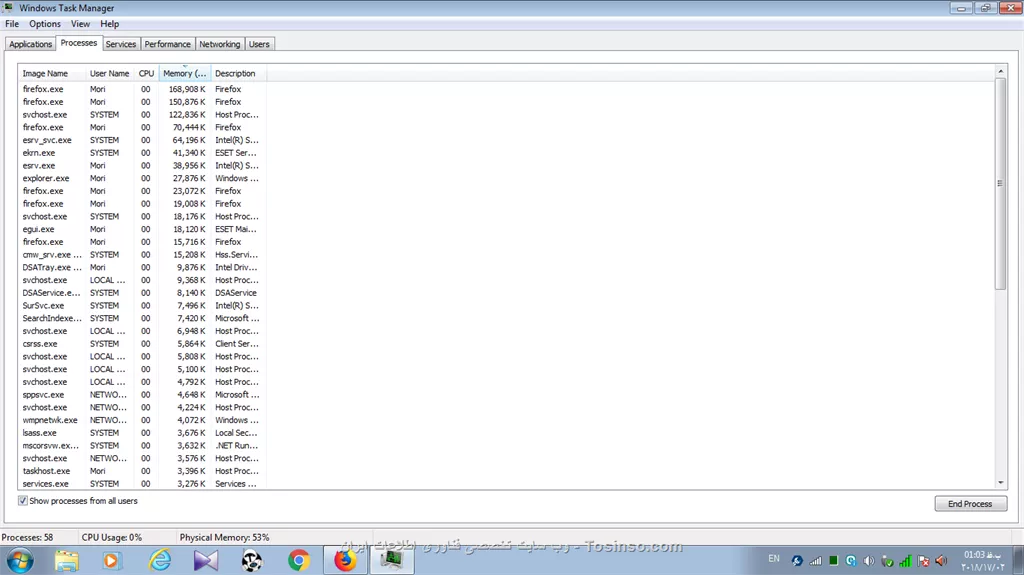

دوست عزیز از سربرگ پروسس عکس بگذارین
بعد ازرفتن به پروسس روی cpu و رم کلیک کنید و بعد عکس بگذارین

هنگام کار با سیستم موقعی که کند شد، task manager رو باز کنید
Usgae سخت افزاری سیستم رو مشاهده کنید اگه هم خواستید عکسشو بذارید از منابع سیستم.
من فکر میکنم بیشترین دلیل کندی به خاطر CPU باشه.
نتیجه رو اعلام کنید.
همچنین هارد سیستم رو هم اعلام کنید که چی هست دقیقا.

دوست عزیز سیستم شما رم ,cpu بدی نداره و برای کار روزمره و اداری خوبه
باید مشکل رو پیدا کنید
فعلا راه حلی که دوستان فرمودند رو اجرا کنید و نتیجه رو اعلام کنید تا ببینیم مشکل از کجاست

شما اول باید startup خودتون رو چک کنید. توی استارت تایپ کنید msconfig و توی تب startup سعی کنید تیک گزینه های غیرضروری رو وردارید. توی این لیست ممکنه به worm هم بر بخورید.
دوم اینکه سخت افزار شما مشکلی نداره اما میتونه ناشی از آسیب دیدگی explorer.exe و یا درگیری cpu و ram برای اسکن کردن درایو ها توسط آنتی ویروس باشه. task manager رو باز کنید. برید توی تب performance. پایین یه دکمه هست نوشته open resource monitor. نرم افزار resource monitor که باز شد چند دقیقه فقط مشاهده کنید و بسنجید که کدوم برنامه داره این همه از منابع سخت افزاری استفاده میکنه.
نرم افزار bluestacks طبیعتاً بخاطر handler و installer که در حال listen هستن از منابع استفاده میکنه ولی نباید تا این حد باشه.
اینها رو که چک کردید یه گزارش کوچولو بدید ببینیم چیکارش میشه کرد.
