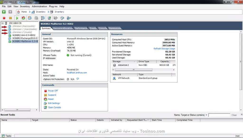

سلام خدمت دوستان
دو سالی از مجازی سازی شش سرور میگذره
الان چند روزیه مشکل پیش اومده و سه تا از سرور ها به کل خاموش شده
عکس اسکرین شاتشو میفرستم
راه حلی داره
میشه بازیابی کرد
چون یکی از این سرور ها خیلی مهم بود و تمام یوزر ها و ... را شامل میشدسلام خدمت دوستان
راه حلی داره
میشه بازیابی کرد
چون یکی از این سرور ها خیلی مهم بود و تمام یوزر ها و ... را شامل میشد||https://tosinso.com/files/get/717b850f-d157-4cc7-b4f2-b635d4910da4||

سلام به نظرم اشکال از فایل vmx ماشینهاست .
به نظرم ماشینها را از inventory حذف کن و دوباره از بخش datastore داخل Esxi ات رجیستر کن.

مطمئنا ربطی به کرک ویندوز نداره .... چک کردی ببینی روی Storage هست ماشین ها یا نه؟ ( مخصوصا VMKD همین ماشین هایی که کار نمی کنه)
