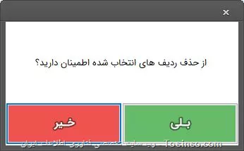

 MessageBox mb = new MessageBox();
                mb.lblmatn.Text = "از حذف ردیف های انتخاب شده اطمینان دارید؟";
                mb.btnyes.Visible = true;
                mb.btnno.Visible = true;
                mb.btnok.Visible = false;
                mb.ShowDialog();
این همون دیالوگ ریزالت هست در واقع که من خودم ساختم و برای پروژه های خودم ازش استفاده می کنم در واقع یک مسیج باکس کاستومایز شده هست با سه دکمه تایید ، بلی ، خیر و یک متن که هر بار خواستم سوالی بپرسم یا هشداری بدم ازش به اقتضا مسئله استفاده می کنم

<c#>
                mb.lblmatn.Text = از حذف ردیف های انتخاب شده اطمینان دارید؟;
                mb.ShowDialog();
<c#>
                mb.ShowDialog();
نمی دانم برای چی نوشته اید اما بهتر از dialogresult استفاده کنید
DialogResult result = MessageBox.Show("Do you want to save changes?", "Confirmation", MessageBoxButtons.YesNoCancel);
