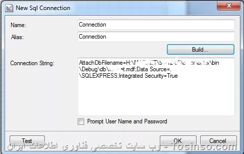

سلام، وقت بخیر
شما زمانی که گزارشتون رو طراحی می کنید یک DataSet برای گزارش ایجاد میشه، کافیه زمان نمایش اطلاعات رو از جدول بانک مورد نظرتون بخونید و داخل گزارش نمایش بدید.
مطالبی که مشاهده کردید هم جاهایی که از . به عنوان data source استفاده می کنن باید با نام Instance مورد نظر شما جایگزین بشه.

من این مراحل رو طی کردم.ولی جداول رو نشون نمیده:
مرحله اول
انتخاب بانک از طریق گزینه attach
کانکشن استرینگ داده شده

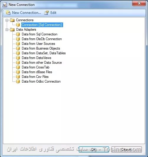

ایجاد دیتاسورس برای انتخاب جدول

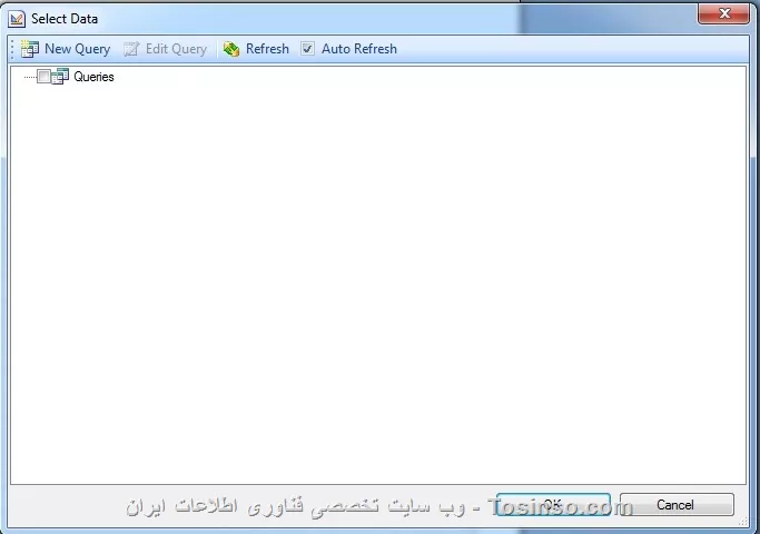

انتخاب جدول
ملاحظه میکنید نام جداول نیست!!!
پاسخ در 1396/12/09 توسط
سلام منم دقیقا همین مشکلو دارم. کسی میدونه مشکل چیه
