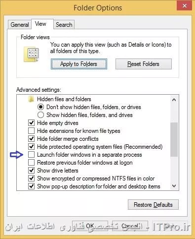

آقا دستتون درد نکنه؛ تا الان اون اتفاق تکرار نشده... فکر میکنم حل شده باشه. ممنونم.

فکر میکنم بهتر هستش که فایل های Windows روی مورد چک سیستمی قرار بدین.
ابتدا Check Disk کنین پارتیشن C رو. سپس به Folder Options برین و گزینه زیر رو فعال کنین.
Launch folder windows in a separate process
<c#>

لطفا تست کنین و خبر بدین.
