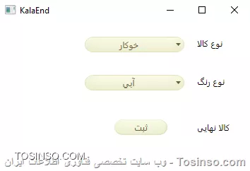

سلام و خسته نباشید.

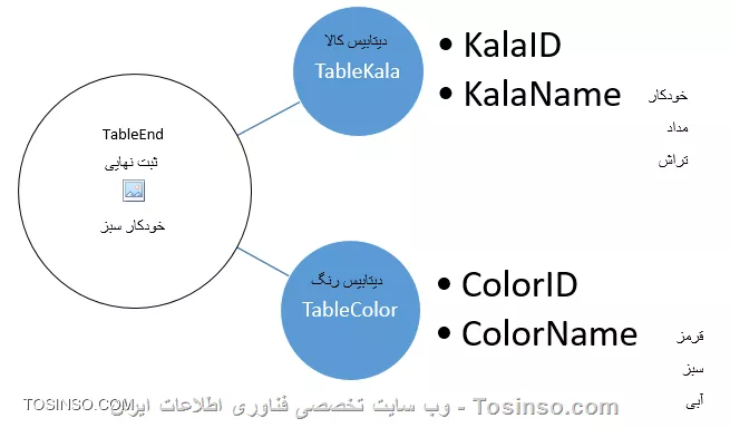

داخل برنامه سی شارپ یک فرم ثبت کالا قرار داره که نوع کالا و نوع رنگ کالا به صورت صفحه کشویی (comboBox) از دیتابیس sql بنام TableKala (برای کالا) و تیبل TableColor (برای رنگ کالا) استفاده شده
الان یک تیبل سوم TableEnd برای ثبت اطلاعات کامل کالا وجود داره.
فقط نمی دونم چطور باید وقتی کالا و رنگ انتخاب شدن ، این اطلاعات به صورت Id موجود در هر تیبل برای تیبل آخر ارسال بشه و داخل آن ذخیره شود؟؟
داخل تیبل آخر ستون هایی با نام KalaID و ColorID می باشد که به صورت کلید خارجی به آن تیبلها متصل شدن و از نوع int هستن

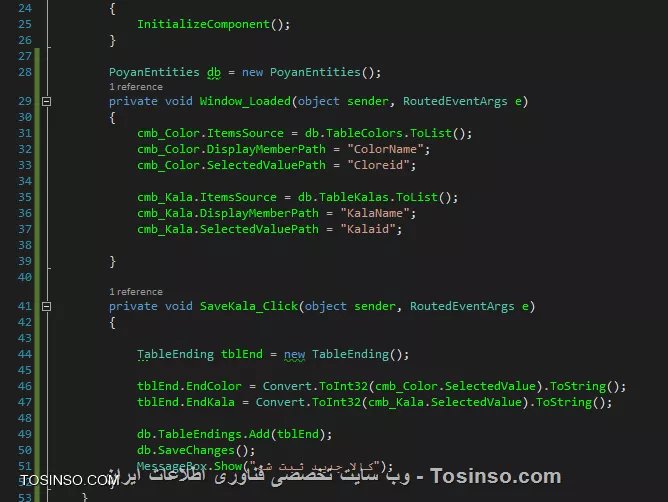

جناب مهندس کل کد فرم ذخیره همین هست
کد

اصل کار من به این صورت هست. یک فرم ساده که اطلاعات comboBox از دیتابیس می خونه
فرم اصلی

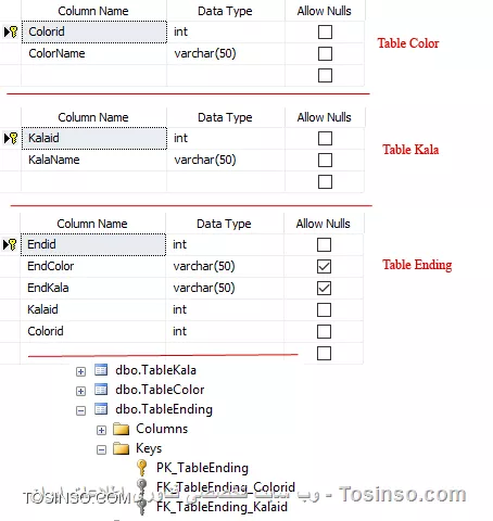

داخل دیتابیس sql سه تا تیبل وجود داره که با انتخاب آیتم از comboBox ، اطلاعات انتخاب شده در تیبل سوم Ending باید ذخیره بشه
نمایش تیبل و کلید خارجی

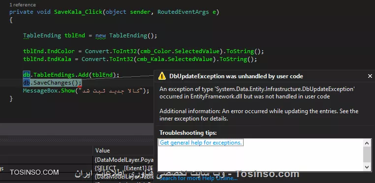

در زمان اجرای کلید ثبت خطای زیر را نشان میده
خطا

دوست عزیز کد را کپی میکردی بهتر بود تا عکس بذاری
اما شما
KalaId,ColorId را مقدار دهی نکرده ای چون در جدول notNull هستند
در ضمن برای Endcolor هم مقدار کموباکس را باید قرار دهی نه Id کموباکس را

private void Window_Loaded(object sender, RoutedEventArgs e)
cmb_Color.ItemsSource = db.TableColors.ToList();
cmb_Color.DisplayMemberPath = "ColorName";
cmb_Color.SelectedValuePath = "Colorid";
cmb_Kala.ItemsSource = db.TableKalas.ToList();
cmb_Kala.DisplayMemberPath = "KalaName";
cmb_Kala.SelectedValuePath = "Kalaid";
private void SaveKala_Click(object sender, RoutedEventArgs e)
TableEnding tblEnd = new TableEnding();
tblEnd.EndColor = Convert.ToInt32(cmb_Color.SelectedValue).ToString();
tblEnd.EndKala = Convert.ToInt32(cmb_Kala.SelectedValue).ToString();
db.TableEndings.Add(tblEnd);
db.SaveChanges();
MessageBox.Show("کالا جدید ثبت شد");
