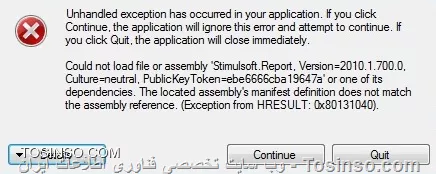

ما از برناممون ستاپ گرفتیم و روی سیستم دیگه ای نصبش کردیم.تمام dll های مربوط به استیمول هم داخل پوشه مربوط به برنامه در سیستم مقصد موجود هست. اما بازم موقع گزارش گیری این خطا رو میده:

و گزارش رو هم نشون نمیده.
مشکل کجاست؟
using مربوط به استیمول هم داخل فرم ها تعریف شده.
مشکلم فقط همینه، دوستان اگه راهنمایی کنن برای حل مشکلم ممنون میشم
مشکل کجاست؟

شما داخل SolutionExplorer تو بخش Reference تمامی DLL هایی که مربوط به Stimul هست رو روش راست کلیک کنید و از پنجره Properties گزینه Copy to Local رو برابر Always قرار بدید، یکی از DLL ها کنار پروژه شما قرار نداره.
