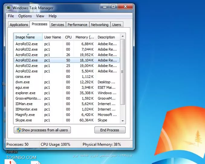

باسلام خدمت مهندسین عزیز..موقعی که فایل پی دی افی را باز میکنم به شدت سرعت کامپیوترم کم میشود و فضای CPU به شدت اشغال میشود .عکس زیر همه چی رو نشون میده.
باسلام خدمت مهندسین عزیز..موقعی که فایل پی دی افی را باز میکنم به شدت سرعت کامپیوترم کم میشود و فضای CPU به شدت اشغال میشود .عکس زیر همه چی رو نشون میده.||http://tosinso.com/files/get/a7017b38-b84b-424f-91a9-7d75a4a1eb4d||

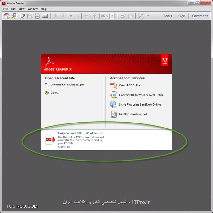

علت : پیام های نرم افزار Acrobat Reader که در Start Up ویندوز نمایش داده می شوند. تصویر زیر گویای این مطلب می باشد که ما توسط این تنظیمات این پیام ها را غیرفعال کردیم.
||http://icdl.tosinso.com/files/get/6a456e17-d6e6-46f9-b906-93926cc78f43||

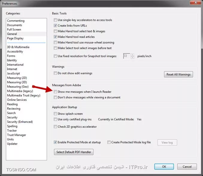

با تشکر از دوست عزیز بابت توجه تون...مشکل برطرف شد و کاری که گفتید انجام داد وحل شد مرسی..ببخشید میتونید در مورد ش واسم توضیح بدین؟

مراحل زیر رو دنبال کنید ببینید مشکل برطرف میشه
Edit - Preferences – General
تیک Show me messages when I launch Reader رو بردارید و Don’t show messages while viewing a document رو تیک بزنید
آکروبات ریدر رو ببندید ( و اگه لازمه به پراسس مربوطه رفته و End Process کنید ) و مجددا برنامه را باز کنید
||http://icdl.tosinso.com/files/get/b017043b-1105-4969-9fcf-7457c9f89f3a||
