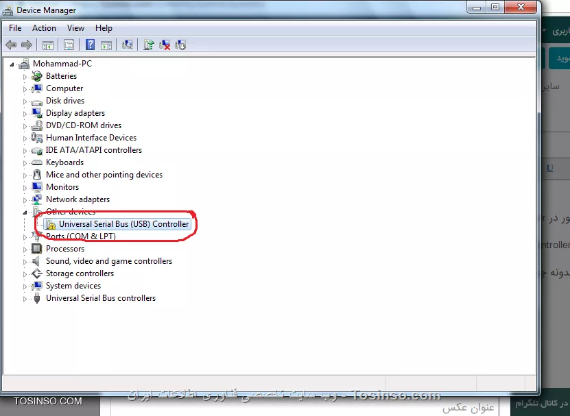

نصب درایور ویندوز
یک درایور در Device Manager من وجود داره که نمیدونم چیه و چجوری نصب میشه
به اسم Universal Serial Bus (USB) Controller
کسی میدونه چجوریه نصب میشه ؟؟؟؟
مرسی
Driver

فقط میتونم بپرسم کار این Universal Serial bus (USB) controller چیه؟؟
پاسخ در 1397/01/03 توسط
دوست عزیز این گزینه زمانی میاد که یکی از سخت افزارهایی که به پورت usb وصل شده که ممکنه هرچیزی از موس و کیبرد گرفته تا پرینتر و حتی اسکنر نصب نشده باشه. البته اگر خوده usbها هم نصب نشده باشه این پیغام میاد
من بیشتر این گزینه رو زمانی میبینم که مثلا گوشی موبایل یا سخت افزار جدیدی به سیستم وصل میشه که اگر ویندوز درایورش رو شناسایی کنه خودش نصب میکنه و اگر نکنه باید با آپدیت نصب کنید و اگر با آپدیت هم نشد باید به cd مادربرد متوصل بشین و اگر بازم نصب نشد باید از Cd درایور اون سخت افزاری که نصب کردین کمک بگیرین...
سلام در ادامه تکمیل کردن راهنمایی دوست عزیزمون این چند نکته هم بگم بهتون ، در مرحله اول سعی کنید درایورها رو حتما از سایت سازنده مینبورد دریافت و نصب کنید و یا از طریق dvd که روی خود مینبورد هستش اکه از این طریق نصب کنید عالی ، در مرحله بعد رو هرکدوم از درایورها که نصب نیست کلیک سمت راست کنید و گزینه update driver و مستقیم اکثرا خودش از طریق اینترنت پیدا میکنه و نصب میکنه.و یا هم میتونی حوصله به خرج بدید همین درایور که نصب نشده رو توی گوگل سرج کنی و پیداش کنی نصب کنی که من خودم حوصله اینکار رو ندارم ، و در آخر بری سراغ برنامه هایی که درایور رو اتومات پیدا و نصب میکنن مثلا driver pack solution که باز همین رو به صورت آنلاین از طریق اینترنت نصب کن و دیگه در آخر آنلاین نتونستی از داخل dvd های کینگ لرد این برنامه هستش آفلاین درایورات هم نصب و آپدیت کن.
رابط ها و کنترلر های سخت افزاری پورت های USB نسخه 2 و 3 که برای متصل شدن دستگاه های جانبی مانند ماوس و کیبورد و ... مورد استفاده قرار میگیرن در این قسمت قرار میگیرن.
چند تا راه برای حل این مشکل وجود داره :
1- روی Universal Serial Bus (USB) Controller راست کلیک کنید و Uninstall رو بزنید و سیستم رو Restart کنید.
2- نرم افزار Easy Driver رو دانلود و نصب کنید و با اون درایور های تمامی سخت افزار های سیستم رو آپدیت و نصب کنید.
3- از وبسایت سازنده مادربورد کامپیوترتون درایور های چیپست رو دانلود و نصب کنید.
من راه اول رو پیشنهاد میکنم اگه جواب نداد راه دوم و سپس راه سوم رو تست کنید. موفق باشید
