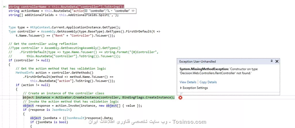

سلام من در یک solution 11 پروژه دارم که می خواهم در پروژه viewmodel یک reflection کنم به پروژه وب اما مشکلم اینه که
در constractor پروژه از structurmap استفاده کردم که این باعث error no parameter میشه . چکار باید کرد که در ساخت instance جدید با reflection وابستگی ها هم تزریق بشه . ممنون

ممنون از جوابتون .
اما من مشکلم اینجاست که دارم instance رو از یه پروژه دیگه می سازم و دسترسی به پارامتر ها ندارم در نتیجه نمی تونم پاس بدم . چه راه حلی بذهنتون می رسه ؟

یعنی منظور شما اینه که میشه parameter های instance رو با flag بهش پاس داد ؟
  public class CustomRemoteValidation : RemoteAttribute
        protected override ValidationResult IsValid(object value, ValidationContext validationContext)
            string controllerName = this.RouteData["controller"].ToString();
            string actionName = this.RouteData["action"].ToString();
            string[] additionalFields = this.AdditionalFields.Split(',');
            Type type = HttpContext.Current.ApplicationInstance.GetType();
            Type controller = Assembly.GetAssembly(type.BaseType).GetTypes().FirstOrDefault(t =>
                t.Name.ToLower() == ("Rent" + "Controller").ToLower());
            // Get the controller using reflection
            //Type controller = Assembly.GetExecutingAssembly().GetTypes()
            //    .FirstOrDefault(type => type.Name.ToLower() == string.Format("{0}Controller",
            //        this.RouteData["controller"].ToString()).ToLower());
            if (controller != null)
                // Get the action method that has validation logic
                MethodInfo action = controller.GetMethods()
                    .FirstOrDefault(method => method.Name.ToLower() ==
                        this.RouteData["action"].ToString().ToLower());
                if (action != null)
                    // Create an instance of the controller class
                    object instance = Activator.CreateInstance(controller);
                    // Invoke the action method that has validation logic
                    object response = action.Invoke(instance, new object[] { value });
                    if (response is JsonResult)
                        object jsonData = ((JsonResult)response).Data;
                        if (jsonData is bool)
                            return (bool)jsonData ? ValidationResult.Success :
                                new ValidationResult(this.ErrorMessage);
            return new ValidationResult(base.ErrorMessageString);
        public CustomRemoteValidation(string routeName)
            : base(routeName)
        public CustomRemoteValidation(string action, string controller)
            : base(action, controller)
        public CustomRemoteValidation(string action, string controller,
            string areaName) : base(action, controller, areaName)

پاسخ در 1397/01/07 توسط
کاملا متوجه هستم اما چون من از structuremap استفاده می کنم و پارامتر های من service ها برای interface می باشد که در پروژه جاری نمی باشد و نکته مهم من از یه پروژه دیگر (viewmodel) دارم call می کنم نمی تونم پارامتر ها رو ارسال کنم . مشکا اینجاست دقیقا . می خواستم بدونم راه حل شما چیه ؟
