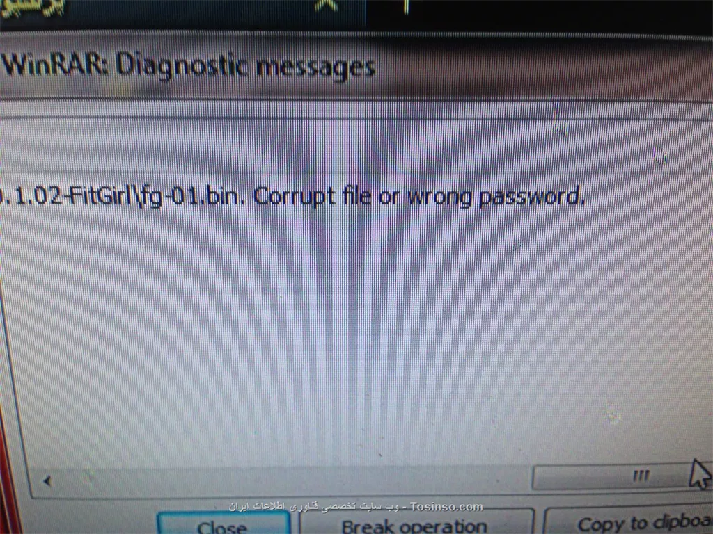

دوستان عزیز من رو ویندوزم به چند مشکل عجیب برخوردم البته بعد از تعویض کارت گرافیکم
یکیش این هست فایل های زیپ که دانلود می کنم همش ارورشکسته بودن یا پسورد اشتباه میدهد در حالی همون فایل در سیستم دیگر تست شده و مشکلی ندارد
و حتی خود بازی که می خواهم نصب کنم داخل ستاپ بازی ارور اینکه نمی تواند فایل داخل خودش بازکنه می دهد
و جالب در کنار این برنامه فایرفاکس هم کرش می کند و البته با تعویض ویندوز بازهم این مشکلات دیده می شود
ویندوز هم 7 x64 هست اخرین نسخه اپدیت
ممکن است ربطی گرفیک داشته باشد و یا هارد ؟

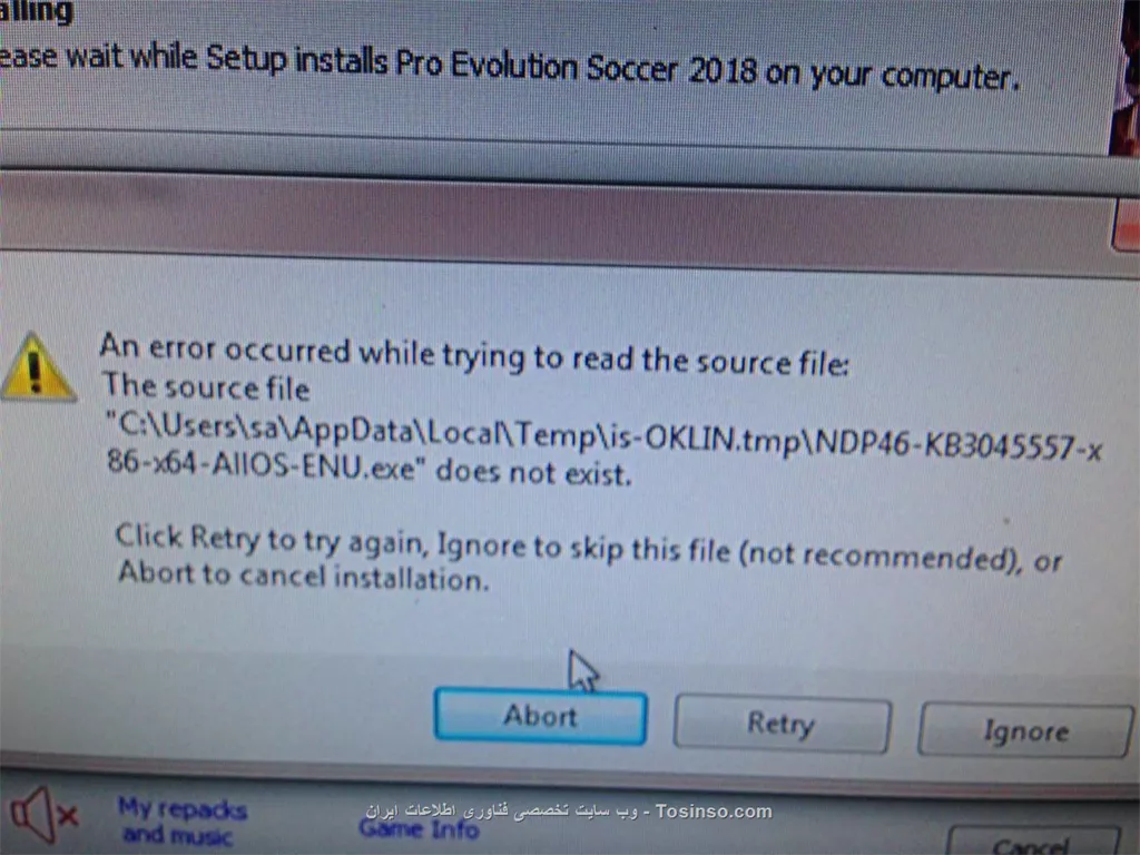

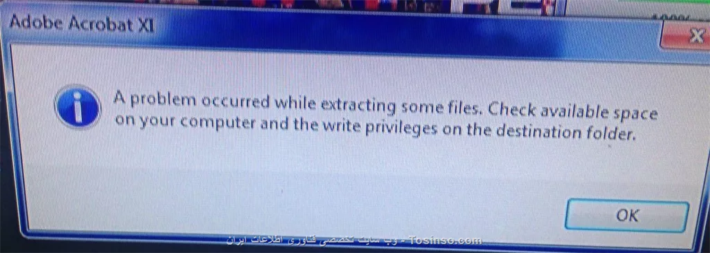

من خود فایل های زیپ تست کردم ارور الکی میده
که پسورد اشتباهه یا فایل شکسته هست
بازی pes 18می خوام نصب کنم خود ستاب که فایل های اکسترکت می کنه ارور میده که نمی تونه
مثلا می خواستم adob reader نصب کنم که اولش خودش یک پوشه ستاپ اکسترکت می کنه رو هم ارور میده و انجام نمیده

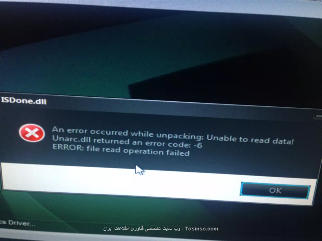

بله در همه درایو ها این مشکل دارم
ظاهرا اون ارور isdone.dll مربوط به همین میشه تا اونجا که خوندم تو نت
ولی معلوم نیست مربوط به رم هست یا هارد
هارد که همه درایو ها خالیست
و رم هم 12 گیگ هست و کلا 10 درصد اشغاله

این پیغام آخری که داره به فضای شما اشاره میکنه و میگه فایلی که میخواین اکسترکت کنید یا ریپیر کنید ، فضایی لازم داره که اون فضا وجود نداره
توی همه درایوها این مشکل رو دارین؟
پاسخ در 1397/01/07 توسط
هر فایل با یکی از فرمت ها فشرده سازی کردن هست رو سیستم خراب میکنه ویندوزم
حتی فایل های iso ایمیج ویندوز رو
البته فایل های فشرده که حجمشون بالاست اینجور پیغام عجیب میده
البته این ششمین ویندوز متفاوت 7 هست که ریختم روش
