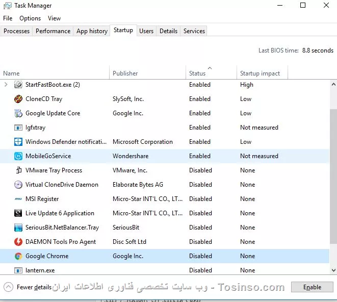

ویندوز 10 من بیلد 1607 بود که من بیلد 1709 رو دانلود و روی همون قبلی نصب کردم الان احساس میکنم به نبست کندتر شده فشار بر روی cpu و hard زیاد شده و یک نکته عجیبی هم که هست اینکه من با اینکه گوگل کروم رو میبندم ولی وقتی سیستم رو باز میکنم دقیقا با همون تب های اخری که باهاش کار کردم دوباره میاره!! و فقط در صورتی گوگل کروم رو نمیاره که در قسمت hidden icons روش راست کلیک کنم EXIT رو بزنم البته از قسمت استارت اپ غیر فعالش کردم ولی فایده ای نداره و فقط در صورتی که EXIT رو بزنم نمیاره دلیل این چی میتونه باشه؟؟

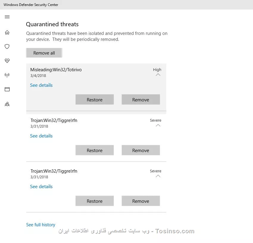

همه این کارها رو کردم فقط از ویروس کش خود ویندوز استفاده کردم البته به شکل offline هم اسکن کردم که اینها رو پیدا کرد که همه رو حذف کردم همه این کارها رو کردم فقط از ویروس کش خود ویندوز استفاده کردم البته به شکل offline  هم اسکن کردم که اینها رو پیدا کرد که همه رو حذف کردم ||https://icdl.tosinso.com/files/get/8d0f9178-509f-4789-ba42-17d981a9447a||
نمیدونم به چه دلیلی فشار بر روی هارد سیستم من زیاده و بعضی به 99 درصد میرسه یا مثلا فایل های که داخلشون فیلم زیاد هست رو سنگین لود میکنه منظور از سنگین همون لحظه عکس هر فیلم و نمیاره و یکم میکشه تا بیاره  نمیدونم به خاطره قدیمی بودنشه فکر کنم یه 8 یا 9 سالی باشه که دارم این هاردو یا نمیدونم از چیه

3- از قسمت Startup برنامه Task Manager نرم افزار هایی که لازم نیست هنگام بالا اومدن ویندوز پراسس هاشون شروع به فعالیت کنه رو Disable کنید.

باید برید توی قسمت Startup ببینید تورنت اونجا هست یا نه
