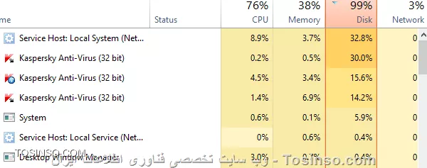

با سلام یک all in in one asus دارم که به تازگی هنگ میکنه دیسک clean up defraggler ccleaner هم انجام دادم ولی حل نشد. زمانی که هنگ میکنه ی اسکرین گرفتم از task manager ممنون میشم کمک بفرمایید این چه برنامه ای که از هارد به شدت استفاده میکنه.
با سلام یک all in in one asus دارم که به تازگی هنگ میکنه دیسک clean up / defraggler / ccleaner هم انجام دادم ولی حل نشد. زمانی که هنگ میکنه ی اسکرین گرفتم از task manager ممنون میشم کمک بفرمایید این چه برنامه ای که از هارد به شدت استفاده میکنه.
||https://tosinso.com/files/get/d44c64a2-6034-4154-9106-6ead13290de5||

سلام به دوستان.سیستم من هم درست همین طور میشه.دیسک 99 درصد پر میشه و این 99 درصد مربوط به فایل های سیستمی مثل service , network  هست.نکته اینجاست که تا زمانی که وای فای روشن نکردم مشکلی نیست اما بلافاصله بد از روشن کردن اون دیسک شدیدا درگیر میشه . البته با خاموش کردن وای فای بعد از گذشت چند دقیقه مشکل بر طرف میشه  احساس من اینه که این ی ویروس که هنوز آنتی ویروس قادر به شناساییش نیست.

kasper که روی سیستم هست و چک کردم. اسکرین از task manager انداختم servise host میکشه که نمیدونم ماله چیه.

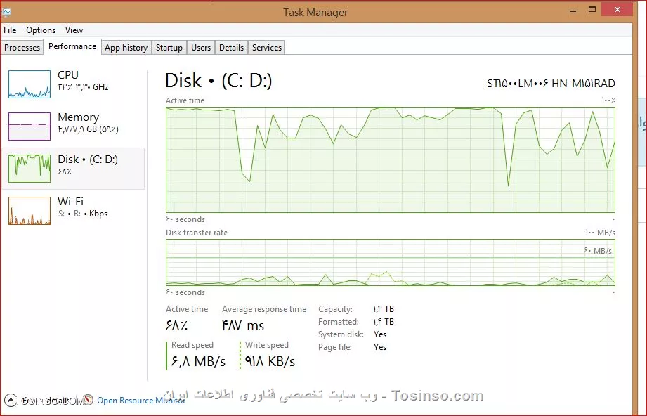

دوستان عزیز کارهایی که فرمودید انجام دادم ولی متاسفانه درست نشده یکم فشار به سیستم میارم پروسس هارد میره زوی 100 و هنگ میکنه و جالب اینجاست که لب تاپی هم که توی همین شبکه است و برنامه های مشابه روش نصبه داره همین جور میشه.
لطفا کمک کنید
لطفا کمک کنید
||https://icdl.tosinso.com/files/get/eb2de8d8-10b7-4fac-85e8-b11dab8532ba||
با توجه به عکس به نظر اساتید مشکل از کجاست؟
