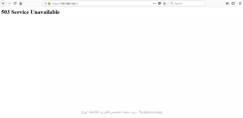

دوستان من میخوام روی ESX 5.5 از web client استفاده کنم اما پیغام خطای 5.3 دارم

گفتم تو همین پست بزارم که بقیه هم اگر به مشکل برخوردن بتونن استفاده کنن.لطفا اگر مشکلی داشتید مراحل زیر رو چک کنید
1-اول اینکه من اطلاعاتم کم بود و نمیدونستم باید حتماVCenter هم داشته باشم. یک ویندوز سرور روی یک ماشین مجازی راه اندازی کردم و پکیج کامل VCenter رو نصب کردم
2-نکته بعدی این که حتما باید سرویس VMWare Vsphere Web clinet استارت شده باشه
3-در هنگام اتصال از طریق مرورگر آدرس رو به این شکل وارد کنید:
https://X.X.X.X:9443vsphere-client

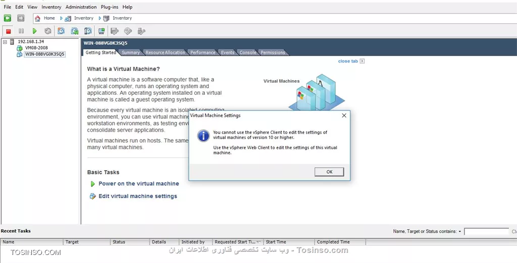

در جواب دوست خوبمون ArdalanTakallou هم نکته ای رو باید عرض کنم و اون اینکه در صورتی که نسخه ماشین شما از 10 به بالا باشه از طریق sphere client نمیتوان وارد Edit setting ماشین شد و حتما بایستی از نسخه وب استفاده کرد.
