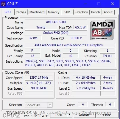

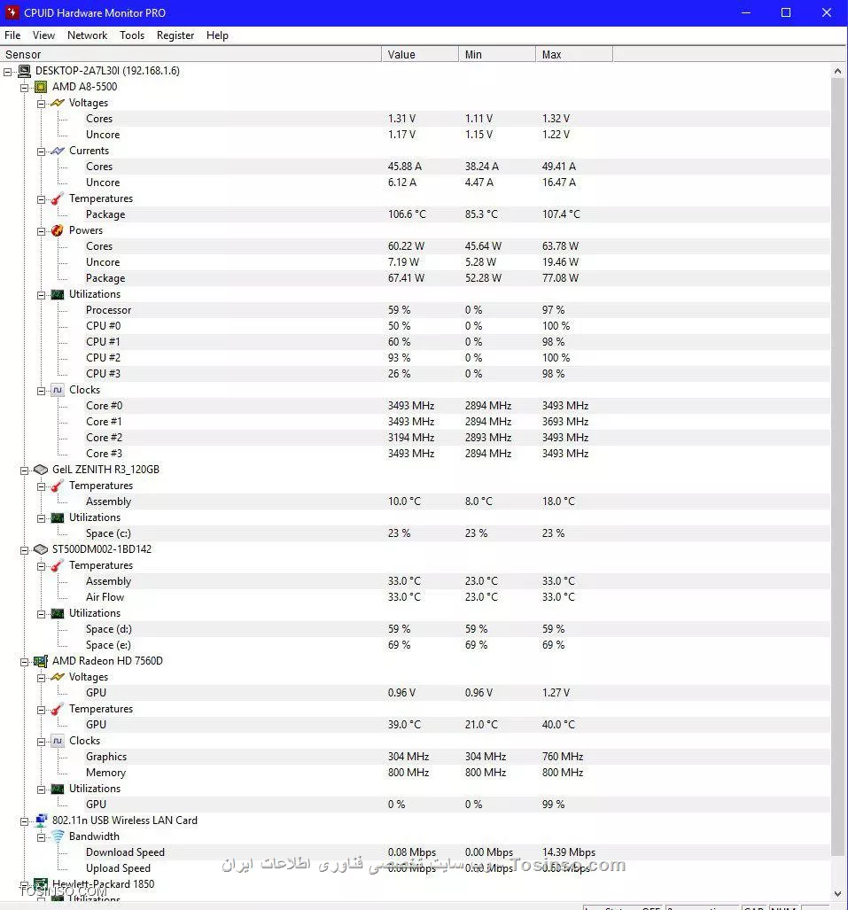

همچنین دمای سی پی یو که ضمیمه ی عکس هم کردم ببینم نورماله یا نه

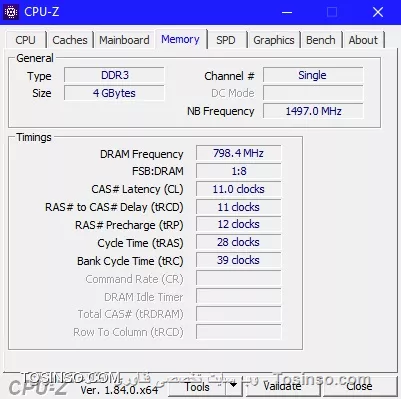

در ضمن از کجا بفهمم سی پی یو یا رم اورکلاک شده یا نه
ممنون میشم کمک کنید خیلی رو اعصابه
مینی کیس استوک با هارد اس اس دی ژل (ویندوز)
AMD A8-5500B with Radeon HD Graphic 3.20GHz
Ram 4GB
تصویر CPUID.HWMonitor که دمای کلی سی پی رو نشون میده همزمان با تست استرس Prime95 میباشدپ
لاگ صفحه آبی
win10 interprise 1709CPUID.HWMonitorSpeedFanCPU-ZCPU-Z 64bit

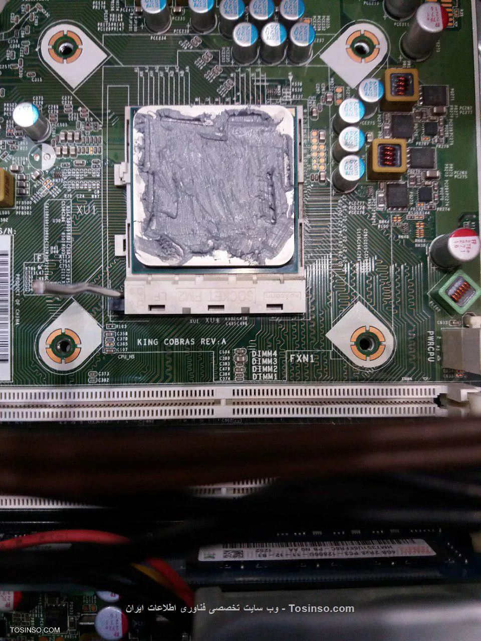

ممکنه خمیر سیلیکون CPU تون خشک شده و کیفیتش رو از دست داده . اگه خودتون بلد هستید کیس رو باز کنید و سوکت CPU رو از حالت قفل خارج کنید و به اندازه یه نخود خمیر سیلیکون روش بمالین . بهتره از خمیر سیلیکون های مرغوب استفاده کنید .

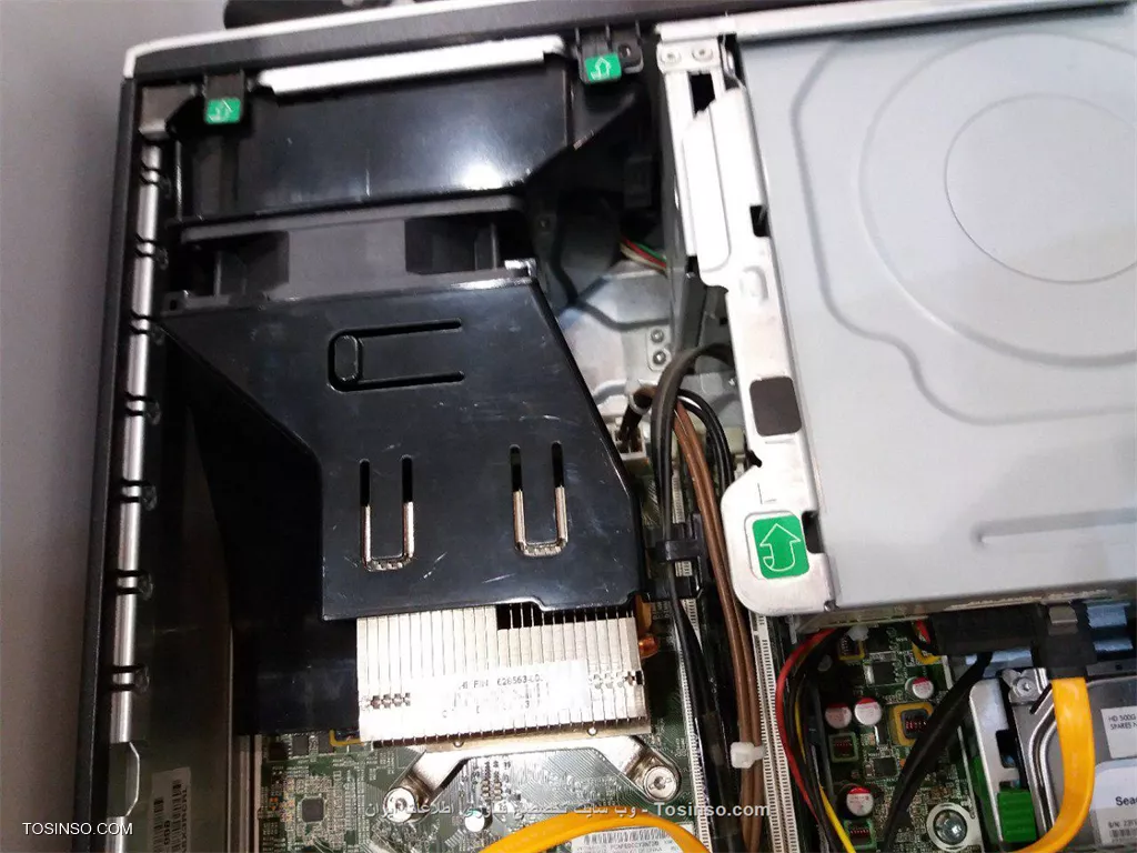

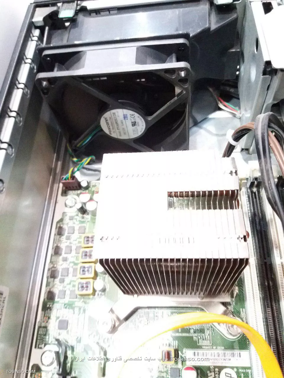

فن روی سی پی یو سوار نمیشه
||https://icdl.tosinso.com/files/get/bf8f7934-831f-4af7-9fed-eaf1141a21ac||
||https://icdl.tosinso.com/files/get/327cd59b-33d2-4d01-9c8c-db9d2a76d8c9||

بله اون دما منو نگران کرده (البته در هنگام کار با نرم افزاری که سی پی یو رو درگیر کرده این دما نشون میده / در حالت عادی و بدون استفاده 47الی58 )

دوست عزیز این جور خمیر زدن کار خوبی نیست
خمیر رو باید یک لایه نازک و و به مقدار مورد نیاز بزنید نه این همه شما نصف این قدر خمیر هم که میزدید کفایت بود
فن رو از روی cpu باز کردین و موقع جا زدن فشار زیادی روی مادربرد میاد ، باید زیر مادربرد رو نگهدارین و فن رو جا بزنید وگرنه مادربرد قعطی پیدا میکنه
اون دما ممکنه از بد کار کردن پاور هم پیش بیاد
ببینید بیشتر با اجرای کدوم برنامه ها اون دما میاد و یا دور فن بالا میره

منظورم از فن همون هیدسینگ با فن بود
زیاد به مادربرد فشار نیارین ممکنه آسیب ببینه
از گرما و فشار زیاد هم ممکنه این ارور بیاد

دیروز ظهر بهترین خمیر سیلیکون رو تهیه کردم و زدم
||https://icdl.tosinso.com/files/get/fc0b9f82-0b32-4cd1-8161-ef28d20dda57||

اما یک نکته نگران کننده من در عکسهای اول دیدم و اون دمای 107 و 108 بود....
