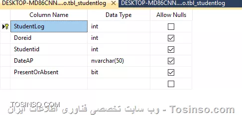

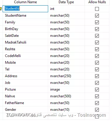

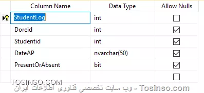

این 3 تا عکس برای جداول کارآموزان و دوره ها و حضور غیابه
||https://programming.tosinso.com/files/get/f45b7776-7af4-4472-9813-f2284de50483||||https://programming.tosinso.com/files/get/4ab7b5ef-c5c0-4d39-9ab7-fa317f709e27||||https://programming.tosinso.com/files/get/f748d269-b6a8-495c-a80c-c32bf7456c0e||این 3 تا عکس برای جداول کارآموزان و دوره ها و حضور غیابه

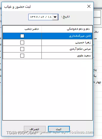

یه فرم حضور و غیاب داریم که تاریخ و نام کاراموزان لیست میشه. بعد از تعیین تاریخ کاراموزانی که حضور داشتند تیک میخورد و افراد غایب تیک نمیخوره.
تا اینجای کار حضور و غیاب ثبت میشه.

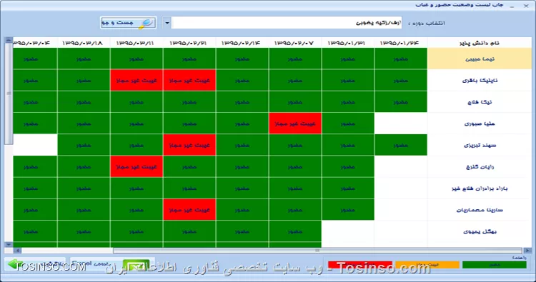

بعد یه فرم داریم که تمام نام کاراموزان با تاریخ بصورت اکتیو نمایش داده شود. فایل ها ضمیمه هستند.
باتشکرثبت تاریخ و حضور و غیاب کاراموزان

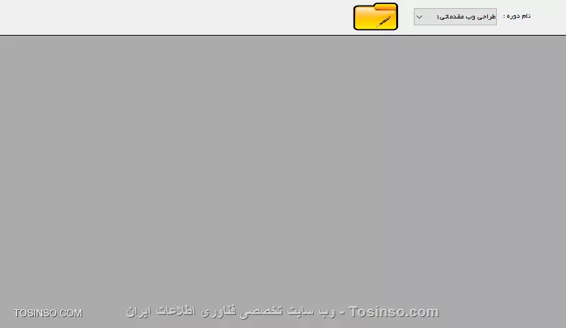

با انتخاب دوره و کلیک روی دکمه سرچ لیست کاراموزان و حضوروغیابشون نمایش داده شود. مانند تصویر بعدی
تاریخ و اسامی کاراموزان و وضعیت حضوروغیاب بصورت خودکار لود شود. (این فرم چطور طراحی می شه؟؟)
جدول حضور و غیاب
پاسخ در 1397/02/18 توسط
چون از جداول مختلف استفاده کرید join بنویسید و نمایش بدهید
پاسخ در 1397/02/17 توسط
ممنون از پاسختون
اما مشکلم اینه چطور تاریخ ها رو به صورت داینامیک از دیتابیس بیارم و در هدر دیتاگرید قرار بدم و شاید دوره ها تاریخ هاشون با هم برابر نباشه و هر جدول تاریخ های خودشو بخاد به خاظر همین من یه جدول درست کردم که کد دانش اموز و کد دوره و تاریخ حضور و غیاب و وضعیت حاضر و غایب داخلش ذخیره میشه اما چطور لودش کنم توی دیتاگرید که مثل تصویر بیاد رو نمیدونم...
اگه مقدوره یه سورس بزارید استفاده کنیم
باید از داینامیک کوئریها استفاده کنی
پاسخ در 1397/02/20 توسط
مهندس چندتا نکته
1)از پسوند image توصیه شده است دیگر استفاده نشود(از سال2008 به بعد)
2)DateType را خوب انتخاب نکرده اید و باعث حجیم شدن بانک اطلاعاتی میشود مانند جنیسیت بهتر بود از نوع boolean استفاده میکردید
و....
اما برای حضورغیابتان
یک جدول دانشجو که وجود دارد
حال شما یک جدول تاریخ ایجاد کنید که شامل دو ردیف id,date باشد که date تاریخ را میگیرد
و یک جدول حضور و غیاب که شامل id و id جدول date است و id جدول دانشجو است
و عمل حضور غیاب را اینجا ثبت کنید و بعد گزارشی مانند گزارش بالا بگیرید
وحتی میتوانید یک جدول نام دوره هم اضافه کنید و بایکسری تغییرات در جداول تاریخها مورد نظر یک دوره را نمایش بدهید
پاسخ در 1397/02/22 توسط
اطلاعات را داخل یک دیتاگرید نمایش بدهید
وبرای نمایش رنگها هم شرط بگذارید برای سلهای دیتاگرید
دوست عزیز، این مدل گزارشات رو باید با دستور Pivot در سمت بانک اطلاعاتی خودتون و استفاده از کامپوننت PivotGrid در سمت کلاینت (برای نمایش به کاربر) بجای استفاده از این مدل سنتی استفاده کنید تا کاری بسیار ظریف تر و شیک تر و دقیقتر و با کدنویسی کمتر و توام با سرعت خیلی بیشتر رو داشته باشید.

پاسخ در 1397/02/26 توسط
دستور Pivot از Sql Server رو توی گوگل سرچ بزنید آموزشهای فارسی و کاربردهاش رو در سایت های مختلف نوشته و در اختیارتون قرار میده به عنوان مثال: (در اینجا) و بعدش برای نمایش اون باید از یکی از کامپوننت های PivotGrid موجود استفاده کنید و برای پیش نمایش گزاش و چاپ اون هم له همون فرمت می تونید از استیمول ریپوت کمک بگیرید تا هم در واکشی اطلاعات و هم در بخش UI و نمایش اون به کاربر نهایی و هم در خروجی و چاپ یک کار بسیار شکیل و شیکی رو ارائه بدید. در مورد تمام اینها توی نت سرچ بزنید به راحتی هم سایتهای فارسی و هم خارجی اطلاعات بسیار خوبی رو همراه با مثالهای کاربردیشون در اختیارتون قرار میده.
