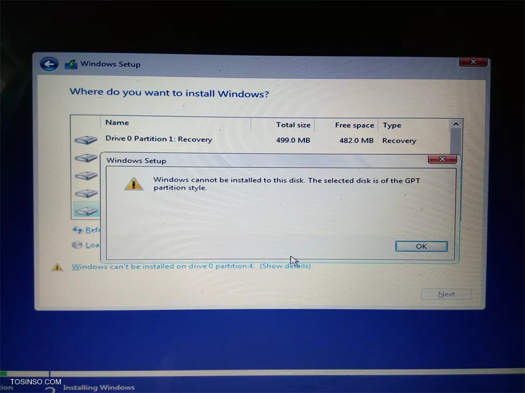

علت ارور پیش آمده
سلام به خدمت مهندسان عزیز. دوستان من ویندوز 10 با قابلیت پشتیبانی رو روی کامپیوتر ( لپ تاپ ) نصب کردم اما با ارور زیرارور مواجه شدم. ایو چطوری رفعش کنم؟سلام به خدمت مهندسان عزیز. دوستان من ویندوز 10 با قابلیت پشتیبانی  رو روی کامپیوتر ( لپ تاپ ) نصب کردم اما با ارور زیرارور مواجه شدم. ایو چطوری رفعش کنم؟||https://tosinso.com/files/get/f3cc230a-36d1-46ce-9cc4-ad6d768a73d2||

دوست عزیز به هیچ کدوم از موارد بالا نیاز ندارین
دوست عزیز اگر دقت کنید Cd شما دوجور بوت داره یکی در حالت uefi و یکی در حالت معمولی ، شما الان دستگاه رو دارین با uefi در cd بوت میکنید ، بوت دستگاه رو با حالت معمولی cd بوت کنید و ویندوز به راحتی نصب میشه و نیاز به پاک کردن چیزی ندارین
پاسخ در 1397/02/28 توسط
بطور پیشفرض روی عمون گزینه قرار داره شما متنو اشتباه متوجه شدین

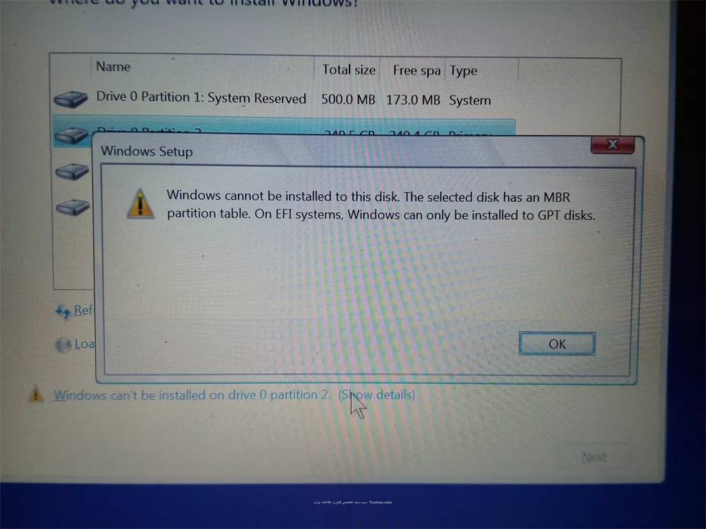

سلام دوستان دلیل این ارور چیه و چطوری رفعش کنم؟ البته هارد من در فرمت gpt هست.

شما میتونید با برنامه rufus محتویات ویندوز رو روی فلش به حالت های مختلفی mbr و gpt دربیاری و با بوت کردن دیگه با این پیام مواجه نمیشد.. حتی میتونید همیجا روی درایو مورد نظر کلیک کنید و delete کنید و از نو این درایو رو بسازید و ویندوز رو روی اون نصب کنید.

من متن رو اشتباه متوجه نشدم دوست عزیز ، اگه مطمئن هستید که روی Legacy mode یا SATA mode هست و هم اینکه Secure Boot رو هم مطمئن بشید که غیر فعال هست حالا اگه جواب نداد راهکار بعدی برای حل مشکلتون اینه که ابتدا از اطلاعات تون Backup بگیرید و دیسک رو تبدیل به GPT کنید چون که اینطوری کل اطلاعات تون از بین میره .

برای برطرف کردن این مشکل وارد تنظیمات BIOS بشید و Boot mode رو از روی UEFI بردارید و روی Legacy mode قرار بدید . از اونجا که هارد دیسک تون MBR هستش پس با UEFI سازگاری داره و سیستم درست به همین گیر میده .
