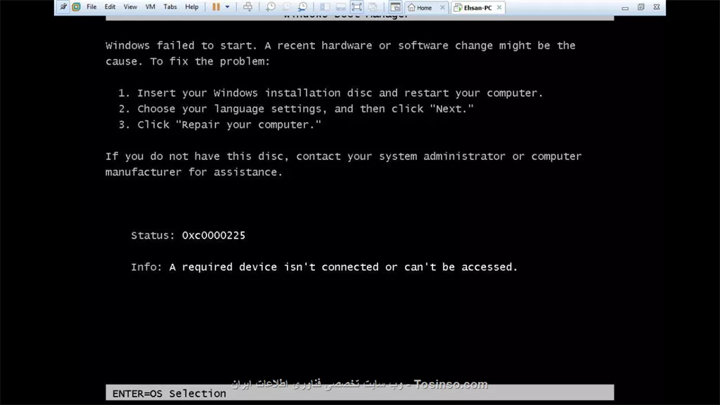

با سلام و احترام
من یه ویندوز 7 فیزیکی رو با Vcenter Convertor به ماشین مجازی تبدیل کردم ولی وقتی میخوام با VM اجرا کنم خطای boot manager رو مطابق عکس زیر مشاهده کردم.لطفا برای حل مشکل ینده رو راهنمایی بفرمایید.ممنون

سلام و ممنون از توجهتون
چندین بار کانورت گرفتم ولی نشده به مرحله SafeMode هم نمیرسه متاسفانه

دوست عزیز مشکل اصلی شما توی کنترلر هارد است
سیستم رو دوباره کانورت کنید و بار اول با حالت safe mode بالا بیارین ، ببینید کار میکنه

سلام و ممنون این راه ها رو هم رفتم و نشده متاسفانه

DVD یا فایل ISO ویندوز 7 رو داخل سیستم بزارید و ماشین مجازی ویندوز سون رو با اون بوت کنید و برید داخل محیط ریکاوری کنسول و از طریق منوی System Recovery Options از Startup Repair استفاده کنید . هر چند که احتمالش خیلی کمه که جواب بده . لینک زیر رو ببینید :
https://support.microsoft.com/en-us/help/2674065/error-windows-failed-to-start-a-recent-hardware-or-software-change-mig
برای امتحان Last Known Good Configuration رو هم تست کنید شاید جواب بگیرید .
