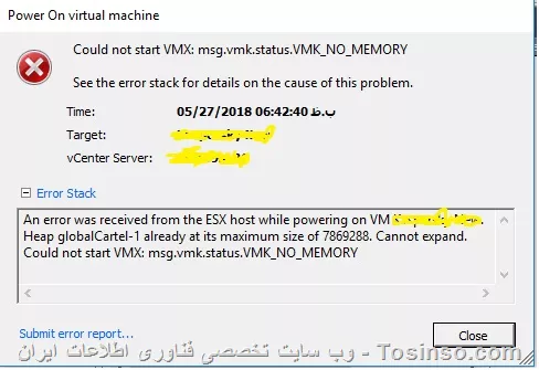

سلام و خسته نباشید به کلیه مهندسین گرامی tosinso
یک عدد سرور hp dl380 g8 داریم که روی آنEsxi 5.5 نصب است . امروز قصد داشتم که یک ماشین جدید روی آن نصب کنم که با این خطا مواجه شدم . ممنون میشم دوستان راهنمایی بفرمایند.
Could not start VMX: msg.vmk.status.VMKNOMEMORY
Could not start VMX: msg.vmk.status.VMK_NO_MEMORY

پاسخ در 1397/03/09 توسط
باید نسخه ESXi تون رو آپدیت کنید به Update 3 . لینک زیر رو ببینید :
https://communities.vmware.com/thread/532623
