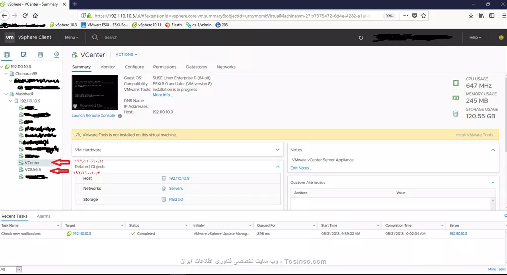

من دو تا VCSA با ای پی 192.110.10.3 و 192.110.10.11 دارم
که Vcenter مربوط به 192.110.10.11 از داخل 192.110.10.3 قابل دسترس است و امکان خاموش و روشن دارد
از اول مشکل رو توضیح می دم
||https://network.tosinso.com/files/get/593d1e55-481d-4acf-adf0-fe2c2950fd9e||

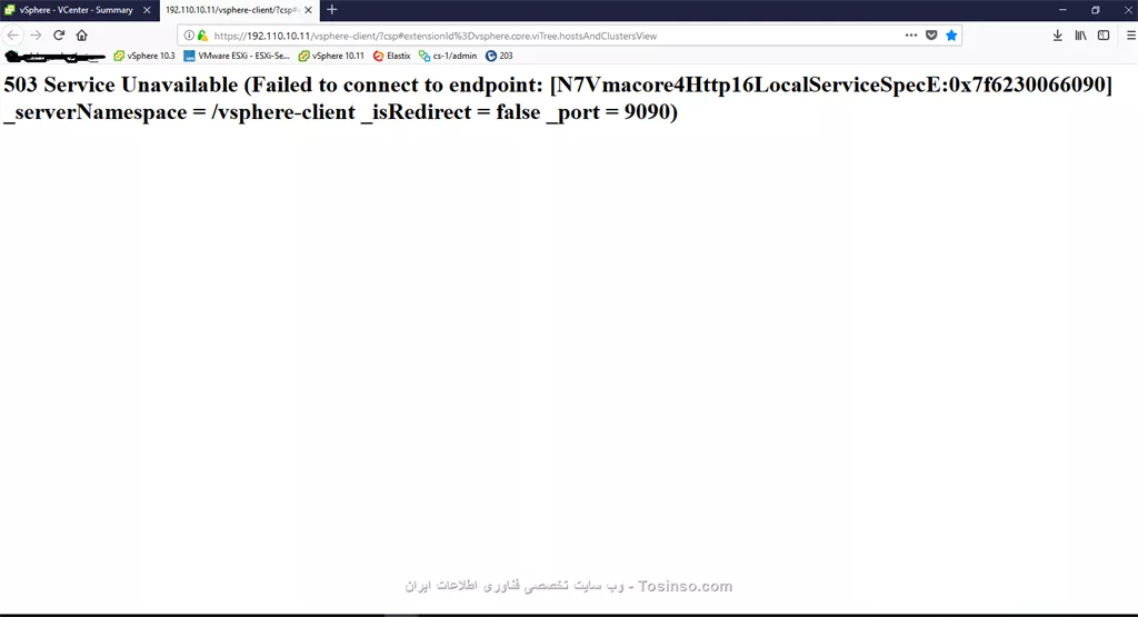

مشکل اصلی من اینه که وقتی VCSA با ای پی 192.110.10.11 رو می خوام باز کنم ارور میده
||https://network.tosinso.com/files/get/0558fe01-5bcb-4234-aaf5-d005bd08cc46||

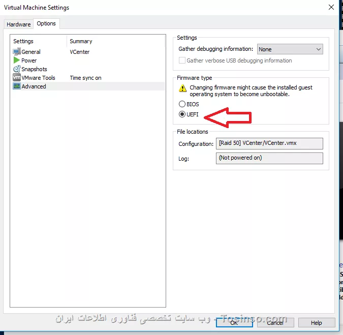

||https://network.tosinso.com/files/get/4c8a13a8-290e-471f-a2a5-1384d92fc7ab||
وقتی که حالت UEFI قرار می دم ، مستقیم میره فایل ISO رو لود می کنه و ابونتو live رو میاره بالا
ولی در این حالت وقتی می خوام پسورد ESXI که داخل ریشه sda5 قرار داره رو reset کنم **مثل عکس پایین**

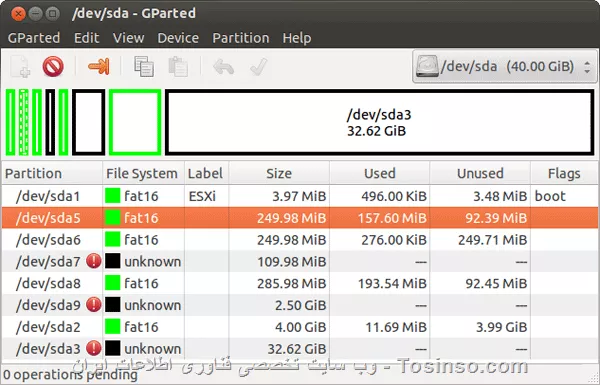

||https://network.tosinso.com/files/get/54ab4323-7ad1-4862-b8de-ac1c458b5141||
برای من sda5 اصلا وجود نداره

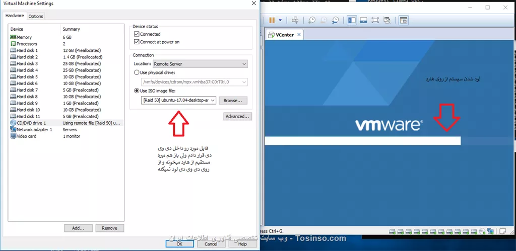

||https://network.tosinso.com/files/get/4438ba42-6d1a-4a12-9818-bb125ef3e848||
کل مشکل من در عکس نمایش دادم
