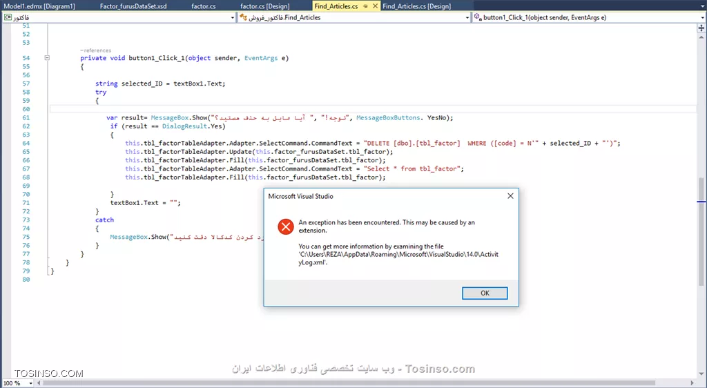

با سلام . دوستان من هنگام باز کردن ویژوال با این ارور روبرو میشم ولی بعد زدن ok میتونم به برنامه نویسی ادامه میدم از شما خواهشمندم منظور این ارور را بگین .

نه رفتم بررسی کردم اونطوری نیست و پسوندش xml هست

اون فایلی که بهش اشاره کردید پسوندش تغییر نکرده، تو پیامی که نمایش داده شده میگه برای اطلاع از جزئیات خطا می تونید فایل ActivityLog.xml رو بخونید، Visual Studio داخل این فایل خطاهایی که بهش برمیخوره رو ثبت می کنه. انتهای این فایل رو مطالعه کنید ببینید دلیل خطا چی هست تا بتونیم دلیل خطا و رفعش رو پیدا کنیم.

اینجوری که من متوجه شدم، میگه که یه فایل به نام Activitylog پسوندش تغییر کرده.
وارد مسیری که گفته بشین داخل یوزرREZA و فایل مورد نظری که گفته رو ببینید، احتمالا پسوندش از XML. به XML". تغییر کرده باشه، که ممکنه مثلا دستتون خورده باشه و یه کارکتر خورده باشه داخل پسوندش.
