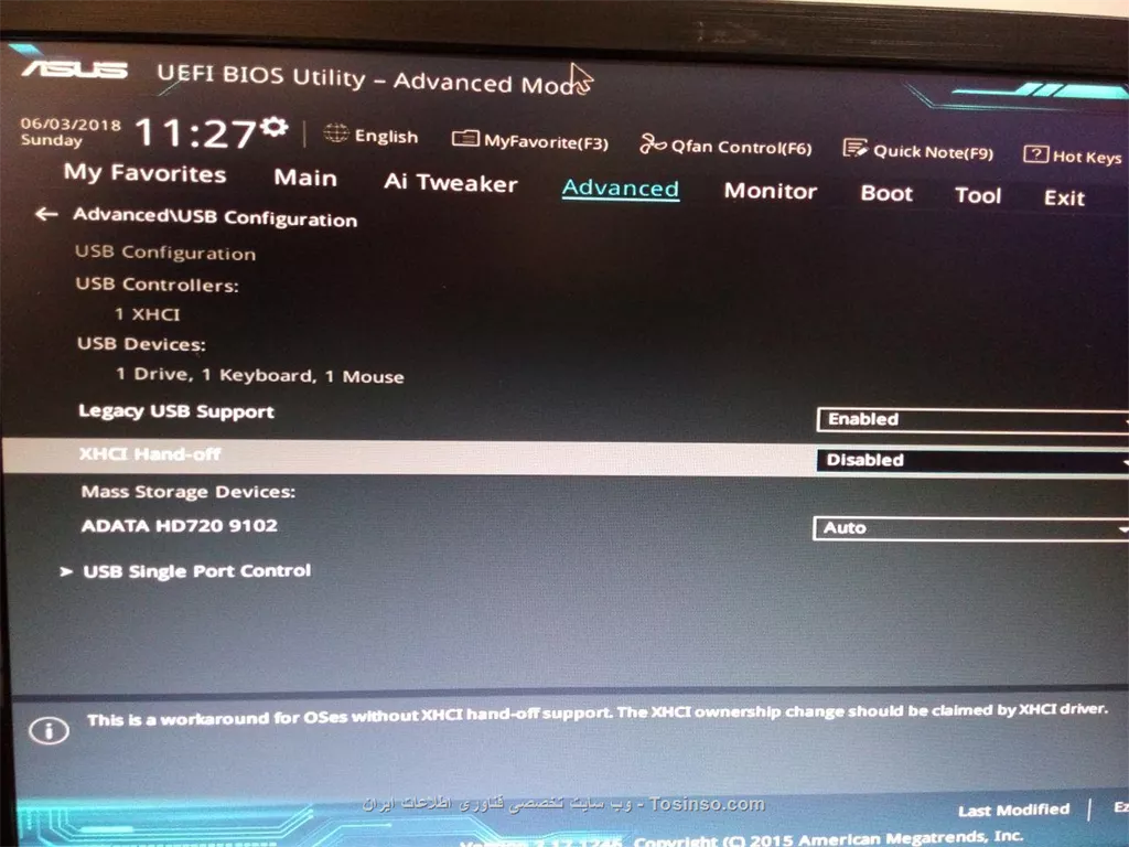

اقا رسول اینم عکس تنظیمات USB
چیزی تغییر بدم؟
اینجا موس و کیبرد رو شناخته . مطمئن هستین موس سالمه؟
هارد رو هم فکر میکنم شناسایی کرده. از cd اکرونیس مطمئن هستین؟
هارد همین adata 720 است؟
توی تنظیمات بایوس تنظیمات usb برای کیبرد و موس روی enable است ؟
برین توی بایوس کامپیوترتون و گزینه Enable USB Support و کلن هر چیزی که مرتبط با USB هست رو به حالت Enable دربیارین درست میشه.
