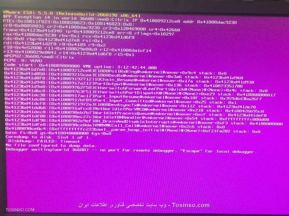

سلام. کسی از دوستان میدونه این مشکل مربوط به چیه و راه حلش چیه؟
مشکل در esxi
پرسیده شده در 1397/03/13 توسط
منظورتون از مراحل کار رو متوجه نمیشم؟ منظورتون نصب esxi روی فلش است؟ فلش را به سرور وصل کنید و همانطور که esxi را روی سرور نصب فرمودین . اینبار در زمانی که محل نصب را از شما میخواهد . شما فلش را انتخاب بفرمائید تا esxi روی فلش نصب گردد...
پاسخ در 1397/03/13 توسط
ظاهرا داره پیغام میده که هارد و دیتا به مشکل خورده .من این ایراد رو زمانی که برق رفت روی سرور esxi دیدم البته با ریست حل کردن سرور حل شد
پیشنهاد میکنم اگر با ریست حل نشد . یک esxi روی یک فلش نصب کنید و سرور رو با فلش بالا بیارین و بعد ماشینها رو به esxi جدید ایمپورت کنید
برای تکمیل توضیحات دوستان عرض کنم که Purple Screen امکان داره از موارد زیر هم باشه:
1- مشکل RAM یا اسلات RAM - یا RAM خراب هست ، یا BUS ها هم خوانی ندارند و یا حتی با عوض کردن اسلات مشکل حل بشه.
2- مشکل هارد دیسک ( هر چیزی می تونه باشه، شاید حتی مجبور به تعویض بشی)
پاسخ در 1397/04/11 توسط
این خطا به صفحه Purple Screen of Death معروف هستش . VMware یه Patch برای رفع این مشکل داده که از این لینک میتونید دانلودش کنید.
ممنون میشم در مورد مراحل کار یکم بیشتر راهنماییم کنید یا اگر لینک راهنمایی وجود داشته باشه ارسال بفرمایید
