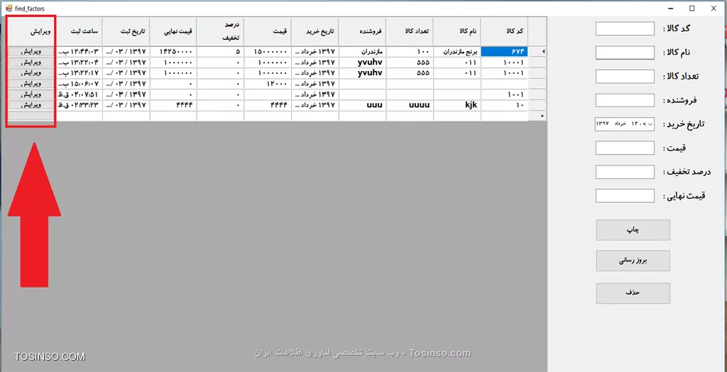

با سلام . دوستان من چطور میتونم به دگمه ای گه داخل گریدم به هر ردیف تعریف کردم کد بنویسم (مثل عکس پایین)

میشه یه لینکی رو برام معرفی کنید برم کد هاشو ببینم؟
پاسخ در 1397/03/20 توسط
یه ستون از نوع Button بسازید و توی Onclick اون باید بررسی کنید که توی چه سطری هستید و اون وقت بر اساس ID اون سطر کار رو ادامه بدید.
