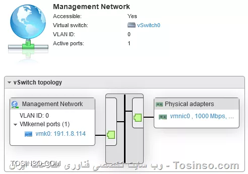

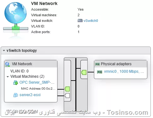

با سلام.در ESXI میشه از یک کارت شبکه هم برا Management هم برا virtual machine استفاده کرد؟
مثلا vmnic0 رو در شکل زیر:

ممنونم از شما.بار شبکه روی virtual بسیار پایینه.بازم توصیه نمیشه؟

سعی کن کارت شبکه اضافه کنی ولی اگه کارت دیگه ای نتونستید اضافه کنید می تونی با همون یکی کارتون را ادامه بدید
پاسخ در 1397/03/22 توسط
دوست عزیز بستگی به ترافیک شما و میزان استفاده شما داره
اگر استفاده آنچنانی ندارین ، مشکلی نیست اما اگر استفاده زیاد دارین بهتره که جدا باشه
میشه اینکار را انجام داد ولی اصلا توصیه نمیشه ،سعی کنید برا Managment یک کارت شبکه برای ارتباط با San (البته اگه دارید ) حداقل دو کارت شبکه (برای Loadbalancing و HA )و حالا یک یا بیشتر کارت شبکه برای ESX خود داشته باشید
