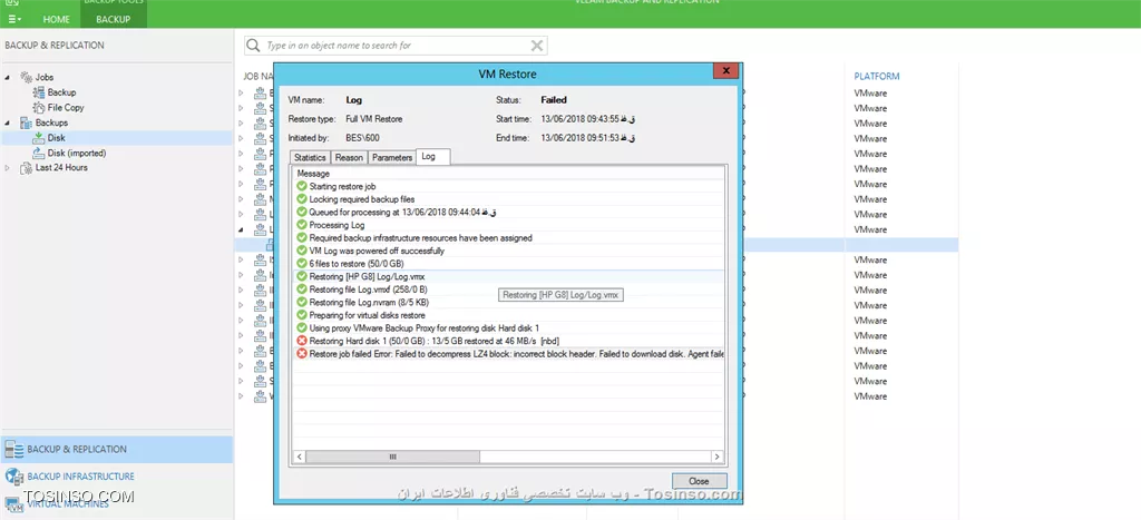

مشکل در بازیابی بکاپ از طریق Veeam
یکی از سرور هام دچار مشکل شده
وقتی میخام بکاپ دوروز قبلش رو برگردونم با خطا مواجه میشم .لطفا دوستان کمک کنید
متن خطا:
Error Restore job failed Error: Failed to decompress LZ4 block: incorrect block header.
Failed to download disk.
Agent failed to process method {DataTransfer.SyncDisk}.
Exception from server: Shared memory connection was closed.
Failed to upload disk.
متن خطا:
||https://tosinso.com/files/get/b306978b-5b53-4e95-b4de-e04aeb441522||
پرسیده شده در 1397/03/23 توسط
این فایلتون خراب شده و نتونسته بازش کنه اگر از همین بک اپ کپی دارین یا یکم عقب یا جلو تر میتونید اونو برگردونید
