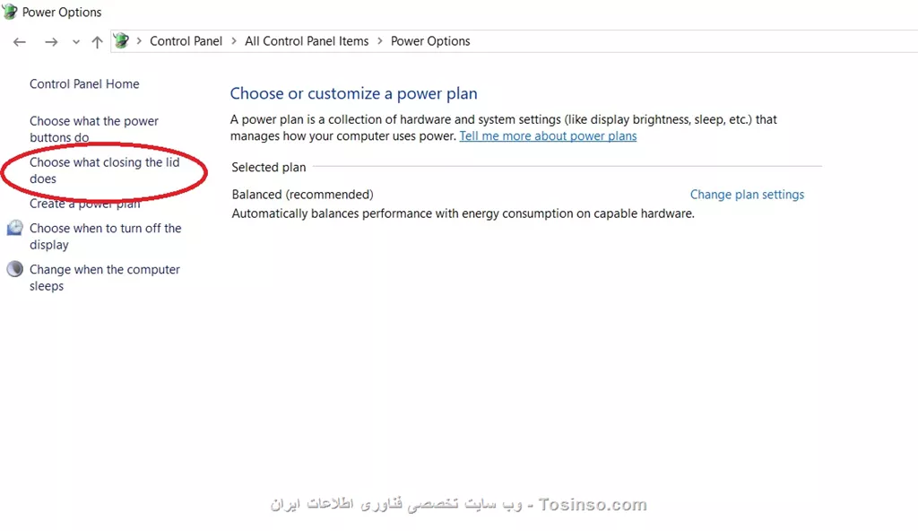

کنترل پنل رو باز کنید و Power option رو انتخاب کنید یا سرچ کنید power Option بعد از باز شدن از سمت چپ این پنجره گزینه ای که تو عکس مشخص کردم رو بزنید.
||https://network.tosinso.com/files/get/0fccff8a-9212-46fa-8739-aac95da43c18||
سپس

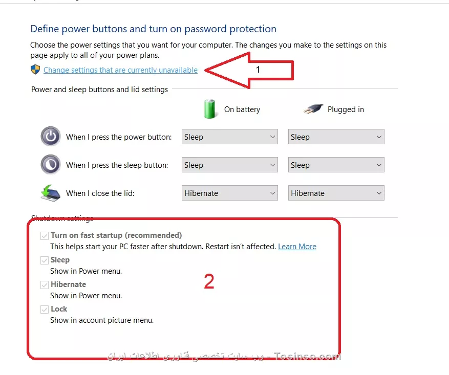

ابتدا مرحله یک بعد مرحله 2 رو انجام بدین و نتیجه رو اعلام کنید.

لینک زیر بصورت تصویری راه حل مشکل رو توضیح داده :
https://www.tenforums.com/tutorials/7456-add-remove-sleep-power-menu-windows-10-a.html
