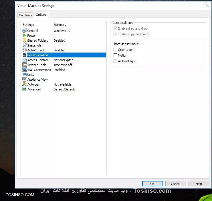

فعال کردن کپی و پیست در vmware
دوستان در وی ام ویر ویندوزی نصب کردم از ویندوز اصلی میخواهم در مجازی عکسی فایلی کپی کنم و نمیزاره
تنظیمات هم این جور هست چه کنم؟
vmware tools هم نصبه

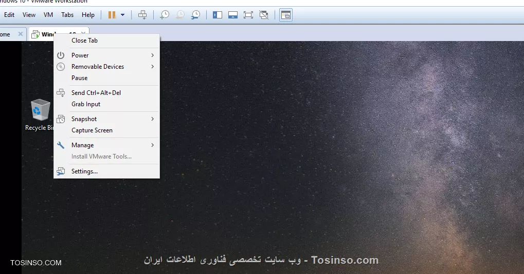

دسکتاپ ماشین مجازی تون فول اسکرین میشه ؟
تو RUN تایپ کنید appwiz.cpl و ببینید VMware Tools نصب شده ؟
وقتی روی ماشین مجازی راست کلیک می کنید پایین چه گزینه ای میاره ؟ لطفا یه عکس بدین از منوی راست کلیک VM

Settings رو بزنید و ببینید تیک چک باکس های CD ROM برداشته شده ؟ اگر بله ماشین مجازی رو خاموش کنید و دوباره روشن کنید ببینید چک باکس CD ROM زده شده ؟ اگه زده شده بود بردارین تیک ها رو و یکبار Restart کنید و دوباره امتحان کنید.

سلام مجدد
از پنجره ی Option همین عکسی ک خودتون گذاشتید، گزینه vmware tools رو نگاه کنید مقابلش نوشته time sync off.
حدس میزنم شاید این براتون مسکل ساز شده. کلیک کنید و ببینید میشه on کرد و مشکل حل میشه یا خیر؟

پاسخ در 1397/03/24 توسط
ممنون از شما برای پاسخ تون

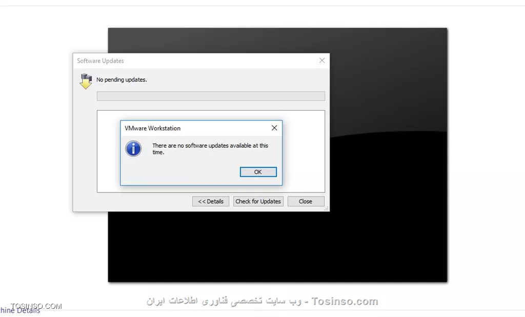

راستش من فکر کنم کلا vmware tools نصب نیست! چون نه میشه پاکش کرد نه چیزی . وگزینه اش خاکستری هست و اصلا نمیشه روش کلیک کرد. چرا اینجوره؟ چجوری فعالش کنیم؟

درود بر شما
راستش به خاطر همین مورد اول که فرمودید کلا وی ام ویر رو پاک کردم و از دوباره نصب کردم و اون تیک رو نزدم.
بعد آخرین نسخه یعنی 14.1 رو نصب کردم که حتی با قیلترشکن هم رفتم و گفتم آپیدت کن اگر میخواهی و گفت نرم افزار کاملا به روز است.
نسخه فعلی 14.1 هست
اون دو تا تیک رو بردارین و Ok رو بزنید. حالا یکبار ریستارت کنید ماشین مجازی رو.

2 تا نکته.
1- ممکنه شما موقع نصب، تیک گزینه Update VMware Tools رو زده باشید، و علتی هم که غیر فعال هست همین باشه که میره دنبال آپدیت کردن VMware Tools و خب چون تحریممون کردن نمی تونه آپدیت کنه، پس راه حلی که هست اینه که موقع نصب تیک این گزینه رو بردارید و یا از روش هایی که خودتون میدونید استفاده کنید برای دور زدن این محدودیت ها.
2- مطمن بشید که Workstation شما نسخه 11 به بعد باشه، که VMware Tools برای ویندوز 10 کار بکنه.
نتیجه رو اعلام کنید.
