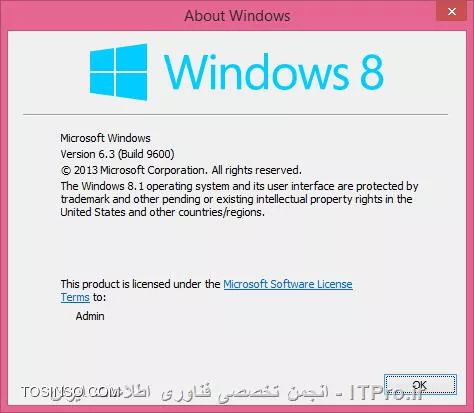

یادمه که در هنگام نصب ویندوز ،Professional یا Enterprise رو انتخاب نکردم،به احتمال خیلی زیاد نسخه Home Edition رو نصب کردم اما با توجه به این عکس ورژن رو نوشته 3.6 آیا منظور همون Home Edition هست؟اگر اینطوره حتما نسخه pro رو نصب میکنم چون شنیده بودم که نسخه Home Edition خیلی محدودیت ها داره اما تاحالا به مشکلی بر نخورده بودم!

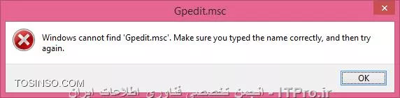

من تو run این دستورو میزنم اما این ارورو میده...والا همونطوری که شما گفتید تایپ میکنم!

دقت کنید حتما ویندوز شما نسخه Professional یا Enterprise باشه وگرنه قابلیت Gpedit.msc رو نخواهید داشت ، دستور winver رو در Run وارد کنید تا متوجه نسخه ویندوز بشید اینکه بگید 8.1 هست درست نیست نسخه های متفاوتی از 8.1 وجود داره ، احتمالا برای شما نسخه Home Edition هست و باید تبدیل به Pro بشه.
پاسخ در 1393/02/12 توسط
از چه نسخه ای از ویندوز استفاده می کنید ؟ این دستور باید اجرا بشه مگر اینکه نسخه شما Home Edition باشه !!!

کلید های ترکیلی win+R رو بزنید تا Run باز بشه و بعد کلمه Gpedit.msc رو وارد کنید و طبق مسیر بالا موارد گفته شده رو انجام بدید.
