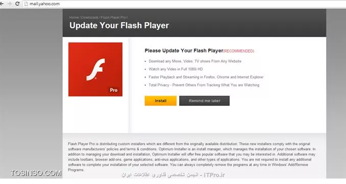

با عرض سلام و خسته نباشید...
من همه سایت ها رو می تونم باز کنم به جز یاهو و گوگل، وقتی این دو سایت رو باز می کنم یه پیغام مسخره میده که باید فلش پلیر و آپ دیت کنی، ساعت سیستمم هم تنظیم هست اما وقتی می خوام synchronize کنم این پیغام رو بهم میده Unable to start the windows time service.please try again later. ممنون می شم اگه کمکم کنید . واقعا خستم کرده . یک بار هم بابت همین windows عوض کردم بازم درست نشد!!!!

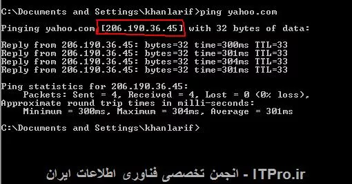

||http://icdl.tosinso.com/files/get/025813a0-3cd1-4f98-a1d5-563e790af4d5||
شماره آی پی هم که گفتید با خط قرمز مشخص کردم.
ضمناً 4 تا خط دیگه ای هم که اون پایین مشاهده میکنید
Reply from 206.190.36.45: bytes=32 time=300ms TTL=33
نشان دهنده اینه که این کامپیوتر ارتباطش با وب سایت مذکور برقرار هست
چون ممکنه وقتی شما ping رو میزنی با پیغام های دیگه ای هم رو برو شی که اصلاً آی پی هم بهتون نمیده برای آشنایی بیشتر با دستور PING  از لینک زیر استفاده کنید

روش به دست اوردن آی پی سایت مقصد مانند (یاهو) :
توسط دستور ping
ping
تو عکس بالا آی پی سایت یاهو 98.139.183.24 هست
یعنی در مرورگر خودتون به جای اینکه تایپ کنید www.yahoo.com آی پی به دست اومده رو بزنید.
پاسخ در 1393/02/21 توسط
شما باید مطمئن شوید که منطقه زمانی و ساعت سیستم شما درست تنظیم شده است
اگر آنها درست تنظیم نشده اند باید آنها را درست تنظیم کنید و بعد صفحه مرورگر خود را Refresh کنید .
از قسمت Task bar ویندوز خود Date/Time Setting را باز کنید و سپس مقدار صحیح زمان و تاریخ را تنظیم کنید .
بعد از تنظیم به زبانه Internet Time Zone بروید و روی دکمه Update Now کلیک کنید تا اینکه شروع به همگام سازی زمان سرور اینترنت شما کند .
بعد از چند ثایه شما پیغامی دریافت خواهید کرد که به شما می گوید have synchronized correctly with server date and time .
اکنون باید مشکل شما حل شده باشد.
