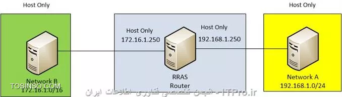

به تصویر زیر دقت کنید :
راه اندازی Routing در VMware
خوب برای اینکه شما بتونید سناریوی Routing رو داشته باشید در VMware حداقل نیاز به داشتن سه تا سیستم عامل دارید ، همونطور که در تصویر بالا مشاهده می کنید این سه سیستم عامل یکیش که در وسط به عنوان Router میخاد فعالیت کنه ویندوز سرور 2008 به بالا و دو تای دیگه با رنج آدرس های مختلف IP هستند ، سیستم وسطی دو تا کارت شبکه داره بقیه سیستم ها یک عدد کارت شبکه ، یکی از کارت شبکه ها رو در محدوده آدرس Network A قرار میدی و دومین کارت شبکه رو در محدوده آدرس Network B همونطور که در تصویر مشاهده می کنید ؛ آدرس های IP سایر کلاینت ها رو که میدید آدرس Default Gateway رو آدرس سرور RAS قرار بدید ، همه کارت شبکه ها در حالت Host Only قرار داره ، خوب تا اینجا سناریو تکمیل شده کافیه قابلیت RRAS رو نصب کنید و بعد Router شما آماده به کار میشه ، موفق باشید ، اگر ابهام هست عنوان کنید این سناریو ساده ترین روش پیاده سازی Routing هست.

مهندس جان نسخه مجازی ساز vm ware workstation ورژن 9 می باشد.
هدفم از طرح این سوال راه اندازی routing بین دو شبکه مجزا در مجازی ساز می باشد.
