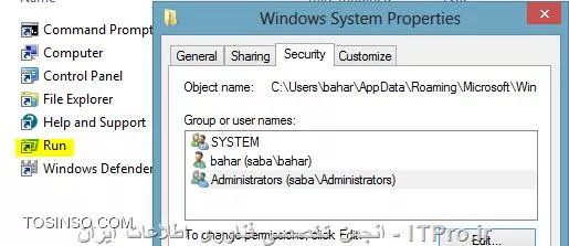

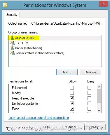

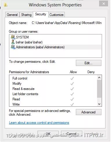

چرا در صورتی که به user بر روی run دسترسی (permissons) بدید میتونید با دسترسی admin از run استفاده بکنید برای این کار طبق شکل بر روی run راست کلیک بکنید و پروپرتیز بگیرید و در تب security کاربر مورد نظر رو که میخواهید دسترسی کامل به run داشته باشه رو معرفی بکنید
||http://icdl.tosinso.com/files/get/b18d6af0-435f-4387-8e7c-6246da7f23e2||
بعد edit روبزنیدو user رومعرفی کنید
||http://icdl.tosinso.com/files/get/50a56f97-aff5-4f0c-aac0-61b295423467||
||http://icdl.tosinso.com/files/get/247afd04-bbd7-47eb-bd8b-d092a648daae||
ودر نهایت هر نوع دسترسی که میخواهید به کاربرتون بدید.

در مورد باز کردن cmd با دسترسی admin هم باید بگم بله این امکان وجود داره در همین مسیری که رفتید مورد
command prompt را با راست کلیک کردن میتونید گزینه run as administrator رو بزنید
خود فایل run با همین نام در صفحه براتون قابل نمایش هست

user عادی نمیتونه به خودش دسترسی ادمین بده من هم به ali با user admin دسترسی دادم .
زمانی که شما به یک user عادی در مورد فایلی یا نرم افزاری دسترسی میدید این به معنی دسترسی داشتن کاربر به تمام قسمتها با دسترسی ادمین نیست علاوه بر اون فقط در پروفایل کاربری خودش دسترسی داره وامکانی برای ورود به پروفایل کاری دیگران نداره این یه اصله (به نظر من) در اداره شبکه های کامپیوتریه جدا از این شما چه اصراری دارید که به user های عادی دسترسی به run بدید اصلا متوجه این قضیه نمیشم چون همان طور که در لینک مقاله ای که گزاشتید دسترسی به run یعنی یه جورایی کامپیوتر دراختیار شماست
dll . همون طور که گفتم یک سری توابع برنامه نویسیه که محتويات ذخيره شده در آنها به طور همزمان مي تواند توسط چندين برنامه استفاده شود. در ثانی من روی فایل shell32.dll دسترسی ندادم دسترسی بر روی خود برنامه run اعمال شده اما اینکه چرا به صورت exe . اعمال نشده به خاطر این شاید باشه این توابع صرفا مختص run نیست و باید برنامه های کاربردی دیگه ای هم باید با هاش کار کنه اما موضوع امنیت فکر نمیکنم خیلی در مورد این قضیه دخیل باشه چون اگر قرار بود شما از محتویات متنی آنها اطلاعی نداشته باشید همونطور که در پست مربوطه اشاره کردم نرم افزاری براش ارائه نمیشد تا مورد استفاده برنامه نویسان باشه .
