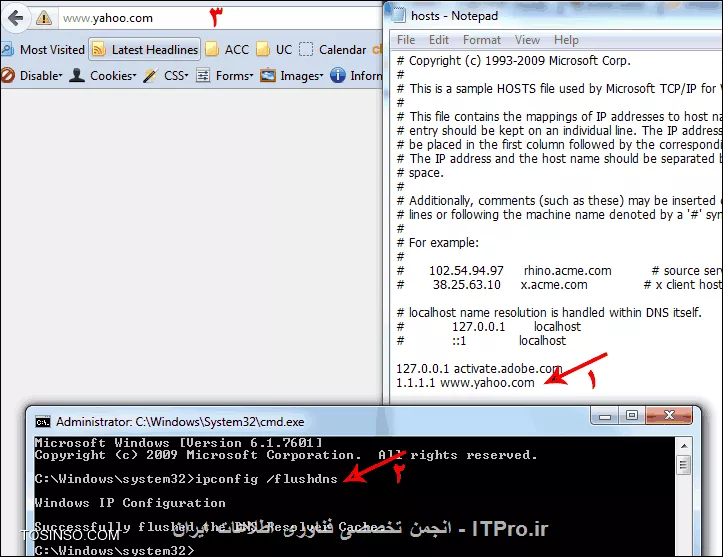

8- مایکروسافت یک مثال برای شما زده است. برای اینکه یک سایت را ببندید، مثل شماره 1 در تصویر زیر، به این صورت آی.پی و دامنه را بنویسید:
1.1.1.1 www.yahoo.com
<c#>
<c#>
||http://network.tosinso.com/files/get/3a218319-e2f6-4525-a6df-1448d206db4e||
توجه: در این حالت، دامنه yahoo.com با www.yahoo.com متفاوت هستند. پس اگر کاربر بنویسد yahoo.com سایت باز می‌شود. بنابراین، شما این خط را هم اضافه کنید:
<c#>
1.1.1.1 yahoo.com
<c#>
به جای 1.1.1.1 هر آی.پی نامعتبر دیگری می‌توانید بنویسید!
9- بعد از نوشتن این خط‌ها، فایل را ذخیره کنید.
10- دستور ipconfig /flushdns را اجرا کنید تا کش سیستم شما پاک شود.
11- اقدام به باز کردن سایت yahoo.com کنید. خواهید دید که این سایت دیگر باز نخواهد شد.
1.1.1.1 yahoo.com
