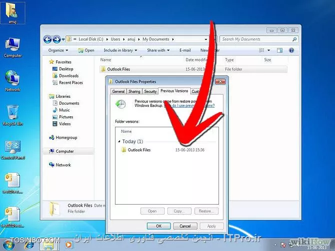

معمولا ممکن نیست اما بازم بستگی داره از چه ویندوزی استفاده میکنید
به طور مثال در ویندوز 7 روی فایل که راست کلیک کنید و Properties بگیرید میتونید روی تب Previous Versions کلیک کنید و restore the prior version رو مشاهده کنید
همچنین میتونید دایرکتوری فایل های موقت و یا دیسک سخت رو چستچو کنید و فایل های اخیر رو تغییر بدید

||http://network.tosinso.com/files/get/790b51c6-98e0-40ec-ab17-9fc8953cb01a||
||http://network.tosinso.com/files/get/3c29a016-1c94-4469-91b4-4329a6c94b91||

برای بازنشانی باید از پیش به فکر باشی راهنمایی خانم elnino68 درست است ولی این در زمانی است که شما Previous Versions را از قبل فعال کرده باشید.این حالت برای درایو c فعال است ولی اگر شما در هر حال overwrite کرده باشید در درایوهای دیگر به هیچ عنوان قابل برگشت نیست.مگر Previous Versions را برای درایوهای دیگر از قبل فعال کرده باشید.
