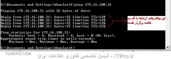

یه حالتی هست که شاید کمکتون کنه اونم استفاده از دستور Ping هست
برید تو CMD کامپیوتر و تایپ کنید ping 192.168.1.1 البته به جای این آی پی آدرس آی پی طرف مقابل رو بزنید اگه مثل شکل زیر Reply گرفتی یعنی ارتباط بر قرار هست اگه نه Firewall طرف مقابل رو خاموش کنید سپس دو باره تست کنید.
||http://network.tosinso.com/files/get/2622da27-4244-4178-a54f-9f1688bcb45c||

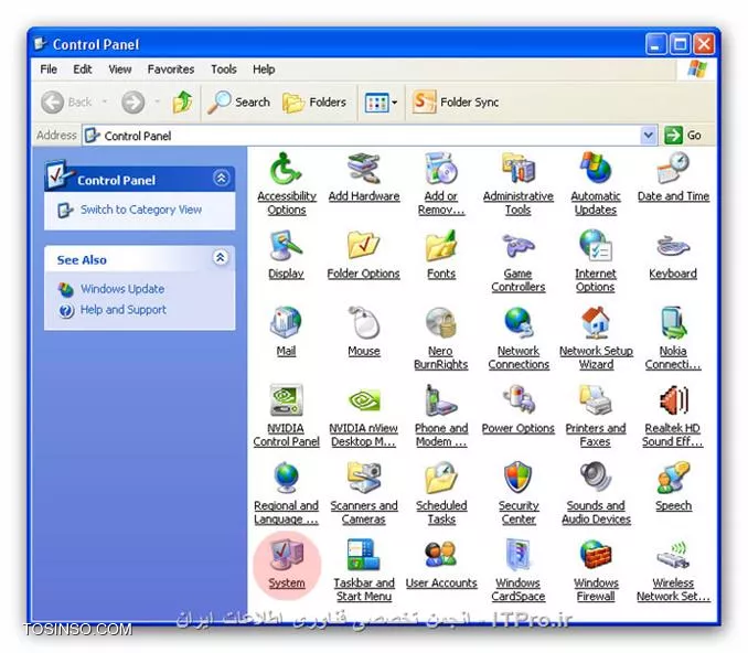

1- از منوی Start گزینه Control Panel را انتخاب نمایید سپس گزینه System را انتخاب نمایید .

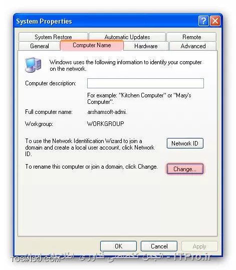

2- به سربرگ Computer Name مراجعه نموده و بر روی دکمه ...Change کلیک نمایید .

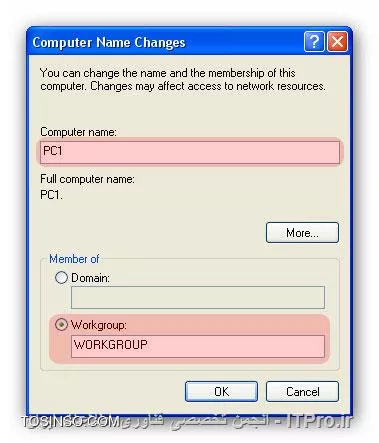

3- در قسمت Computer Name یک نام غیر تکراری و ترجیحا کوتاه وارد کرده ، و در قسمت Workgroup نام گروه کاری را وارد نمایید .
نام گروه کاری باید در تمام سیستم ها یکسان باشد .
<center>
||http://network.tosinso.com/files/get/21133121-8dc4-45eb-9068-f65684b7d5aa||
<center>
سپس برای اعمال تغییرات بر روی دکمه OK کلیک نموده و سیستم را Restart کنید .

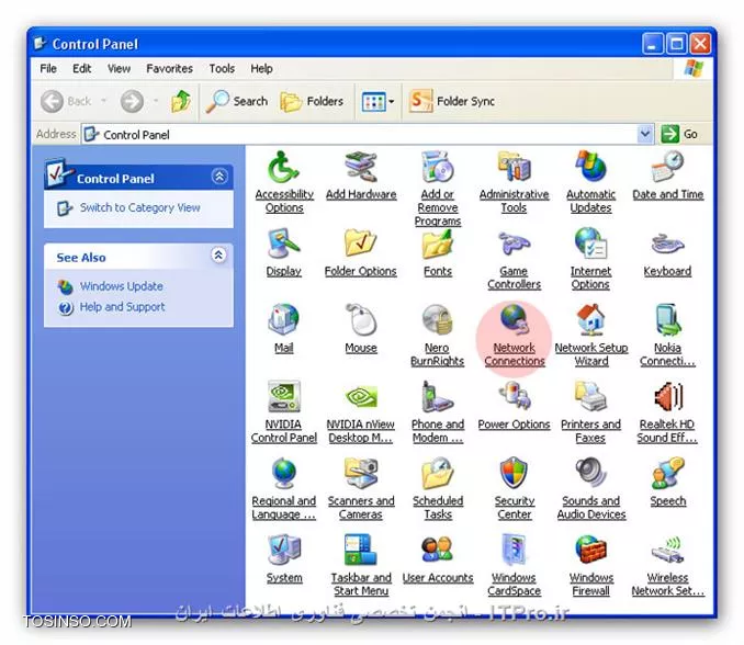

4-  از منوی Start گزینه Control Panel را انتخاب نمایید سپس گزینه Network Connections را انتخاب نمایید .
<center>
||http://network.tosinso.com/files/get/549852ef-6c2c-42cc-9ac2-640144313863||

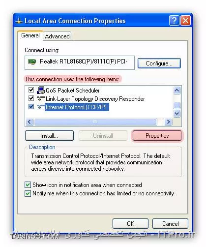

5- بر روی آیکن شبکه (Local Area Connection) کلیک راست کنید  و گزینه Properties را انتخاب نمایید .
<center>
||http://network.tosinso.com/files/get/06ffcca1-5207-46fc-907b-6105bcd6191b||
<center>
6- در قسمت This Connection uses the following items باید گزینه های زیر وجود داشته و تیک دار شده باشند :

تمام این گزینه ها به صورت پیش فرض وجود دارند و تیک دار می باشند اما اگه بر روی سیستم شما وجود نداشتند آنها را نصب کنید .
<center>
||http://network.tosinso.com/files/get/f273c74d-fafa-4aa6-9171-fc42b0f6ddf3||
<center>
سپس گزینه (Internet Protocol (TCP/IP را انتخاب و بر روی دکمه Properties کلیلک نمایید .

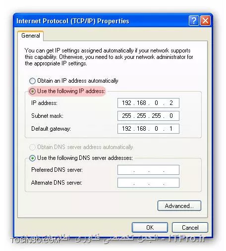

7- در این قسمت گزینه Use the following IP address را انتخاب نمایید و IP address ، Subnet mask و Default gateway را طبق تصاویر زیر وارد نمایید :

در سیستم مدیر شبکه کادر Default gateway را خالی بگذارید.
*سیستم ایستگاه ها (کلاینت ها) :*
<center>
||http://network.tosinso.com/files/get/41f7f52f-d2ff-41c5-b489-fce6413e87e0||
<center>
در کادر Default gateway سیستم ایستگاه ها باید IP address سیستم مدیر شبکه را وارد کنید .
Subnet mask در تمام سیستم ها یکسان است (255.255.255.0 ) .

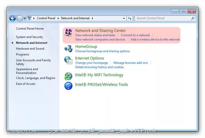

1-  از منوی Start گزینه Control Panel را انتخاب نمایید سپس گزینه Network and Internet را انتخاب نمایید .
<center>
||http://network.tosinso.com/files/get/da4eb5ca-4bd6-4a90-bc79-610dfec987e2||
<center>

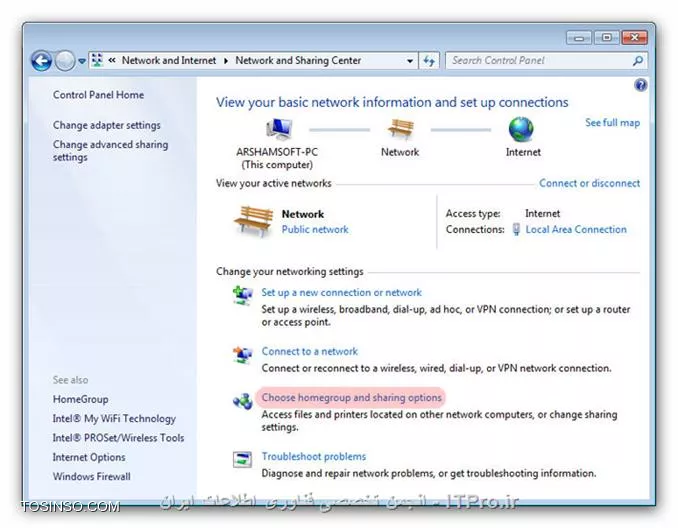

2- گزینه Network and Sharing Center را انتخاب نمایید .
<center>
||http://network.tosinso.com/files/get/9265ad93-aa4e-4635-8503-b7c988527a05||
<center>

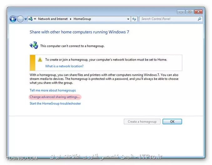

3-  گزینه Choose homegroup and Sharing option را انتخاب نمایید .
<center>
||http://network.tosinso.com/files/get/1f8c20bf-d07b-4119-866d-6bf61e581a79||
<center>
4-  گزینه ...Change advanced sharing settings را انتخاب نمایید .
<center>
||http://network.tosinso.com/files/get/40069a7e-1ddb-48b6-b9bf-56842ea179bf||

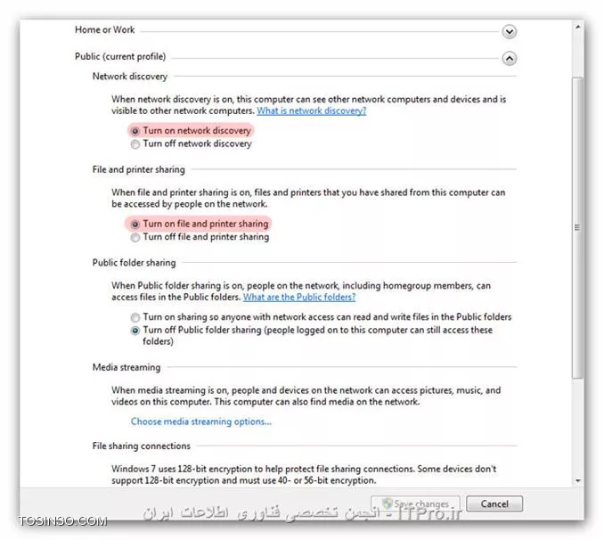

5- در این قسمت گزینه ها را مانند تصویر تنظیم و بر روی دکمه Save changes کلیک نمایید .
<center>
||http://network.tosinso.com/files/get/7a033bd6-f910-4e69-a1d7-b3fbe66676c8||

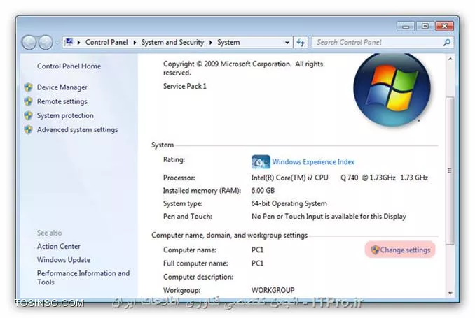

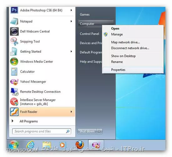

6- از منوی start بر روی گزینه Computer کلیک راست نموده و گزینه Properties را انتخاب نمایید .
<center>
||http://network.tosinso.com/files/get/e3dc7a22-78d3-4aec-95b7-19073ee77844||
<center>
7- بر روی متن Change settings کلیک نمایید .
<center>
||http://network.tosinso.com/files/get/b834444a-87a3-4b8f-90ac-35aee09a9440||

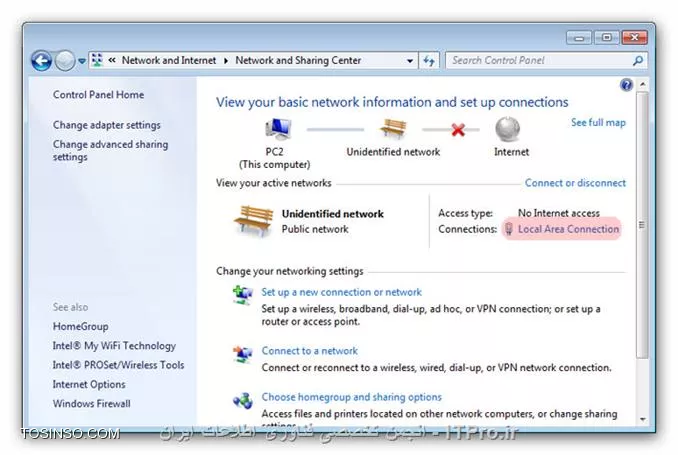

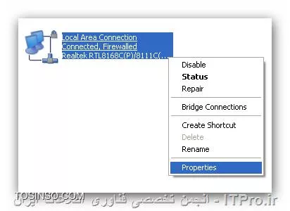

10- مجددا وارد بخش Network and Sharing Center شوید و مطابق تصویر بروی گزینه Local Area Connection  کلیک نمایید .
<center>
||http://network.tosinso.com/files/get/1aa04ca4-4424-4c76-9805-b99867b3d8e2||

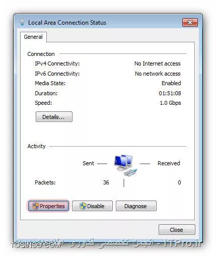

11- بر روی دکمه Properties کلیک نمایید .
<center>
||http://network.tosinso.com/files/get/6b00524e-9055-4fa9-92a9-ac58a077d19b||

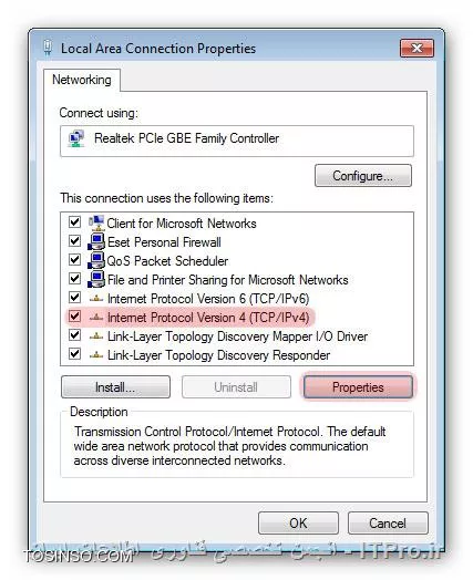

12- در قسمت This Connection uses the following items باید گزینه های زیر وجود داشته و تیک دار شده باشند :
- Client for Microsoft Networks
- File and Printer Sharing for Microsoft Networks
- Qos Packet Scheduler
*تمام این گزینه ها به صورت پیش فرض وجود دارند و تیک دار می باشند اما اگه بر روی سیستم شما وجود نداشتند آنها را نصب کنید .*
<center>
||http://network.tosinso.com/files/get/bce1ffd5-8d0b-4440-b8f6-416e59abdf02||
<center>

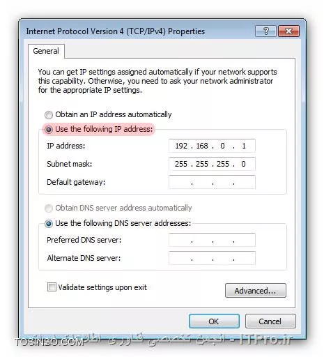

13- در این قسمت گزینه Use the following IP address را انتخاب نمایید و IP address ، Subnet mask و Default gateway را طبق تصاویر زیر وارد نمایید :
*سیستم مدیر شبکه (سرور) :*
<center>
||http://network.tosinso.com/files/get/b32db157-cc29-4e7e-bb42-7797d74fd3d2||
<center>
در سیستم مدیر شبکه کادر Default gateway را خالی بگذارید .

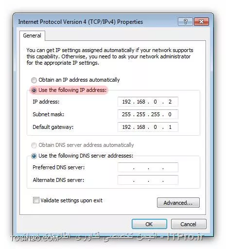

<center>
||http://network.tosinso.com/files/get/c3e5ef0f-eaa1-4daa-9ca0-10254abf07d7||
<center>

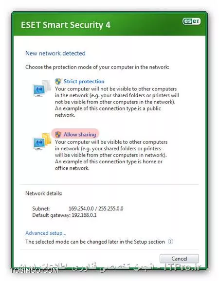

اگر از نرم افزار های امنیتی مانند Internet Security استفاده می کنید ، احتمالا با پنجره ای مانند تصویر زیر مواجه خواهید شد که باید مجوز اشتراک شبکه را صادر کنید .

*سرور :*
IP address : 192.168.0.1
Subnet mask : 255.255.255.0
Default gateway : چیزی در این قسمت وارد نمی کنیم
*کلاینت 1 :*
IP address : 192.168.0.2
Default gateway : 192.168.0.1
<center>
<center>
<center>
<center>
<center>
<center>
<center>
<center>
<center>
<center>
<center>
<center>
||http://network.tosinso.com/files/get/d3b1f87f-f477-4d5e-93cb-a2842871c5f9||
<center>
<center>
<center>
<center>
||http://network.tosinso.com/files/get/3d6e47c4-f80a-4075-8629-ccd97bb88522||
<center>
<center>
<center>
<center>
<center>
<center>
<center>
<center>
<center>

*تنظیمات نام کامپیوتر و گروه کاری :*
<center>
<center>
<center>
<center>
<center>
<center>
<center>
<center>
<center>
<center>
<center>
<center>
<center>
<center>
<center>
<center>
<center>
<center>
<center>
<center>
<center>
<center>
||http://network.tosinso.com/files/get/504014c1-01d6-4d6f-925e-f8835e7e0704||
<center>
||http://network.tosinso.com/files/get/8ba6caa3-057c-424a-a436-fdf3c7a59e3b||
<center>
<center>
<center>
<center>
<center>
<center>
<center>
<center>
<center>
<center>
<center>
<center>
<center>
قسمت آخر IP address ایستگاه ها را به ترتیب افزایش دهید :
برای مثال اگر به غیر از سرور 3 کامپیوتر دیگر داشته باشیم :
*سرور :*
*کلاینت 1 :*
*کلاینت 2 :*
IP address : 192.168.0.3
*کلاینت 3 :*
IP address : 192.168.0.4
و به همین ترتیب اطلاعات را بر روی تمام ایستگاه هایتان وارد نمایید .
*IP address سیستم ها باید غیر تکراری باشد .*
<center>
<center>
<center>
<center>
<center>
<center>
<center>
<center>
<center>
<center>
<center>
<center>
<center>
<center>
<center>
<center>
<center>
<center>
<center>
<center>
<center>
<center>
<center>
<center>
<center>

*تنظیمات شبکه در Windows 7*
*تنظیمات اشتراک گذاری :*
<center>
<center>
<center>
<center>
<center>
<center>
<center>
<center>
<center>
<center>
<center>
<center>
<center>
8- به سربرگ Computer Name مراجعه نموده و بر روی دکمه ...Change کلیک نمایید .
<center>
||http://network.tosinso.com/files/get/81bacbb3-f592-4568-9af4-82d27ba4b264||
<center>
9- در قسمت Computer Name یک نام غیر تکراری و ترجیحا کوتاه وارد کرده ، و در قسمت Workgroup نام گروه کاری را وارد نمایید .
*نام گروه کاری باید در تمام سیستم ها یکسان باشد .*
<center>
||http://network.tosinso.com/files/get/a0712b67-09e6-4cf7-9416-778727e8a6f3||
<center>
<center>
<center>
<center>
<center>
<center>
<center>
<center>
<center>
<center>
<center>
<center>
<center>
<center>
<center>
<center>
<center>
<center>
<center>
<center>
<center>
<center>
<center>
<center>
<center>
<center>
<center>
<center>
<center>
<center>
<center>
<center>
<center>
<center>
<center>
<center>
<center>
<center>
<center>
<center>
<center>
<center>
<center>
<center>
<center>
<center>
<center>
<center>
<center>
<center>
<center>
<center>
<center>
<center>
<center>
<center>
<center>
<center>
<center>
<center>
<center>
<center>
<center>
<center>
<center>
<center>
<center>
<center>
<center>
<center>
<center>
<center>
<center>
<center>
<center>
<center>
<center>
<center>
<center>
<center>
<center>
<center>
<center>
<center>
<center>
<center>
<center>
<center>
<center>
<center>
<center>
<center>
<center>
<center>
<center>
<center>
<center>
<center>
<center>
<center>
<center>
<center>
<center>
<center>
<center>
<center>
<center>
<center>
<center>
<center>
<center>
<center>
<center>
<center>
<center>
<center>
<center>
<center>
<center>
<center>
<center>
<center>
<center>
<center>
<center>
<center>
<center>
<center>
<center>
<center>
<center>
<center>
<center>
<center>
<center>
<center>
<center>
<center>
*سرور :*
*کلاینت 1 :*
*کلاینت 2 :*
*کلاینت 3 :*
<center>
<center>
<center>
<center>
<center>
<center>
<center>
<center>
<center>
<center>
<center>
<center>
<center>
<center>
<center>
<center>
<center>
<center>
<center>
<center>
<center>
<center>
<center>
*سرور :*
*کلاینت 1 :*
Default gateway : 192.168.0.1*
کلاینت 2 :*
*کلاینت 3 :*
<center>
<center>
<center>
<center>
<center>
<center>
<center>
<center>
<center>
<center>
<center>
<center>
<center>
*سرور :*
*کلاینت 1 :*
*کلاینت 2 :*
*کلاینت 3 :*
<center>
<center>
<center>
<center>
<center>
<center>
<center>
<center>
<center>
<center>
<center>
<center>
<center>
<center>
<center>
<center>
<center>
<center>
<center>
<center>
<center>
<center>
<center>
<center>
<center>
<center>
<center>
<center>
<center>
<center>
<center>
<center>
<center>
<center>
<center>
<center>
<center>
<center>
<center>
<center>
<center>
<center>
<center>
<center>
<center>
<center>
<center>
<center>
<center>
<center>
<center>
<center>
<center>
<center>
<center>
<center>
<center>
<center>
<center>
<center>
<center>
<center>
<center>
<center>
<center>
<center>
<center>
<center>
<center>
<center>
<center>
*سرور :*
*کلاینت 1 :*
*کلاینت 2 :*
*کلاینت 3 :*
<center>
<center>
<center>
<center>
<center>
<center>
<center>
<center>
<center>
<center>
<center>
<center>
<center>
<center>
<center>
<center>
<center>
<center>
<center>
<center>
<center>
<center>
<center>
<center>
<center>
*سرور :*
*کلاینت 1 :*
*کلاینت 2 :*
*کلاینت 3 :*
<center>
<center>
<center>
<center>
<center>
<center>
<center>
<center>
<center>
<center>
<center>
<center>
<center>
<center>
<center>
<center>
<center>
<center>
<center>
<center>
<center>
<center>
<center>
<center>
<center>
<center>
*تنظیمات TCP/IP :*
<center>
<center>
<center>
<center>
<center>
<center>
<center>
<center>
<center>
*سرور :*
*کلاینت 1 :*
*کلاینت 2 :*
*کلاینت 3 :*
<center>
<center>
<center>
<center>
<center>
<center>
<center>
<center>
<center>
<center>
<center>
<center>
<center>
<center>
<center>
<center>
<center>
<center>
<center>
<center>
<center>
<center>
<center>
<center>
<center>
<center>
<center>
<center>
<center>
<center>
<center>
<center>
<center>
<center>
<center>
<center>
<center>
<center>
<center>
<center>
<center>
<center>

*سرور :*
*کلاینت 1 :*
