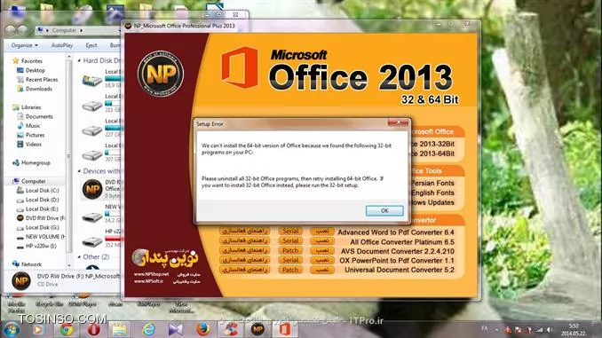

UNITY عزیز با Cclenear همه رجیستری رو پاکسازی کردم وقتی میخوام 32 بیتی رو نصب کنم این ارور رو میده
*UNITY عزیز با Cclenear همه رجیستری رو پاکسازی کردم وقتی میخوام 32 بیتی رو نصب کنم این ارور رو میده*
||http://icdl.tosinso.com/files/get/aa5772b8-c686-4078-a753-b3729be5d2c1||
*وقتی هم میخوام 64 بیتی نصب کنم این ارورو میده*
||http://icdl.tosinso.com/files/get/db161140-3247-48af-84c5-dd01b4c7b75a||
we cant install the 64-bit version of office because we found the following 32-bit programs on your pc:
please unistall all32-bit office programs,the retry installing 64-bit office.if
you want to install 32-bit office instead,please run the 32-bit setup.
*راه حل دیگه چیه؟*
*لطفا کمک کنید*
*راه حل دیگه چیه؟*
*لطفا کمک کنید*
راه حل دیگه چیه؟
لطفا کمک کنید

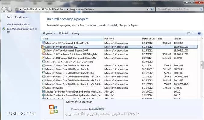

بکمک کلید ترکیبی Windows+R وارد قمت Run سیستم خودتون بشیید و دستورappwiz.cpl رو وارد کنید و ببینید که آیا Microsoft office رو میبینید؟اگر وجود داشت یعنی این که کامل پاک نشده و از اونجا Uninstall کنینش!
Control panel
اگر واقعاً مطمئن شدید که به طور کامل پاک شده از System Restore استفاده کنید و سیستم خوتون رو به زمان قبل از نصب شدن Office 2013 ببرید.
