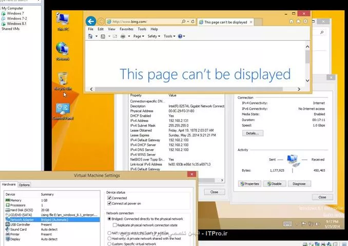

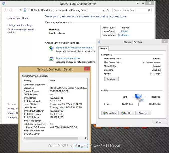

001- عکس سیستم خودمه که از روتر آیپی گرفته(192.168.2.135)
002- عکس وی ام با ویندوز 8.1 که روی بریج ست شده و در ظاهر همه چی درسته ولی یه صفحه هم باز نمیکنه(یاهو / گوگل هیچی)

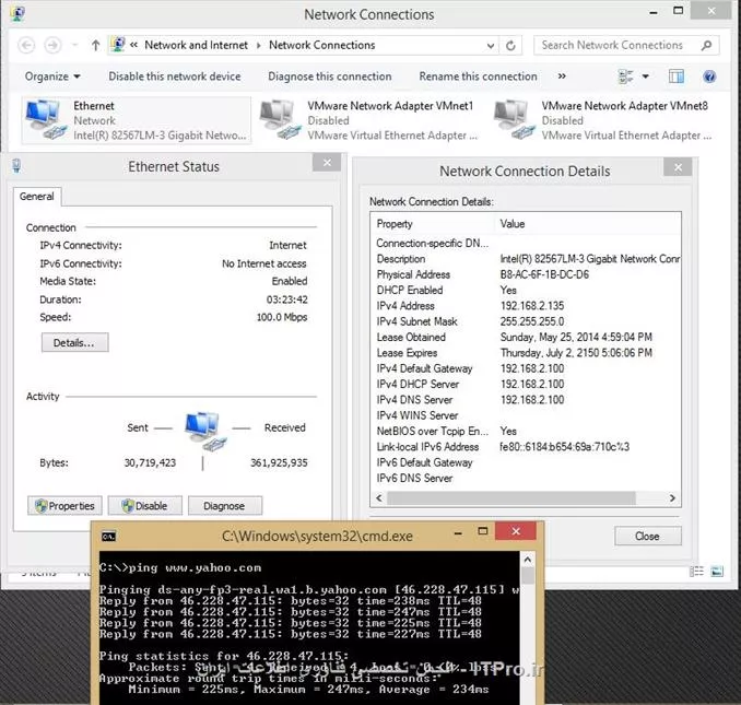

خسته نباشید دوباره و چند باره ممنون از همه این هم عکس جدید ولی با این تفاوت که در دو عکس بعدی
1- سیستم خودم اینترنت داره پینگ به یاهو جواب میده و درسته هر سایتی را هم باز میکنه(ping www.yahoo.com)

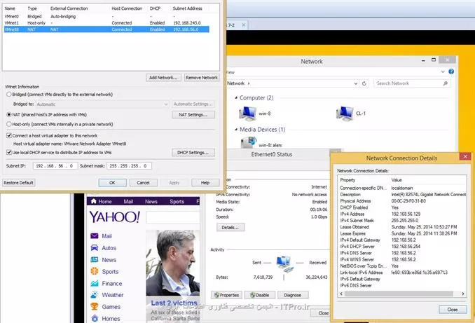

2- این دفعه وی ام رو در حالت نت انتخاب کردم و درست شد اینترنت هم داره (سایت یاهو باز شده)
3- در سیستم هاست اصلی تمام کارت شبکه های وی ام رو عیرفعال کردم پس اینترنت از کجا اومد نمیدونم؟ چرا در حالت بریج درست کار نکرد؟
4- همانطور که میبینید در وی ام فقط سیستم های مجازی دیگر قابل روئیت هستند(cl-1) حتی هاست اصلی رو هم نشون نمیده

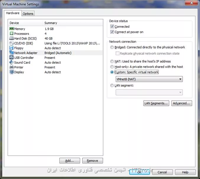

مهندس تنظیمات رو مثل عکس زیر ست کن حتما جواب میده..
||http://network.tosinso.com/files/get/75e08ff6-b389-4efb-91aa-424cd3204157||
