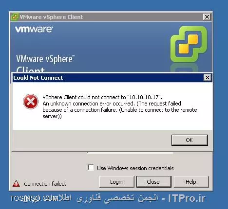

بر روی یک سرور که خودش روی یک hyper-v می باشد vcenter server 5.0 نصب کردیم .با vsphere client نمی توانیم به vcenter وصل شویم و پیغام زیر را می دهد :
vsphere client could not connect to vcenter server
سرویس های vcenter متوقف شده اند و هر گاه استارت می کنیم باز هم stop می شوند
روی سرور iis service نداریم.
فایروال هم kerio است .
به نظر شما مشکل از کجاست ؟
پرسیده شده در 1393/03/12 توسط
وقتی بعضی از سرویس ها را استارت می کنم با error 1068 مواجه می شوم.

vcenter و vsphere client هر دو نسخه 5.0 می باشند .سرور از بیرون ping می شود.همین کار را انجام دادم و vsphere client را روی سرور نصب کردم ولی متاسفانه کانکت نشد.
فروم های خارجی اشاره به sso دارند زیاد چیزی دستگیرم نشد.
