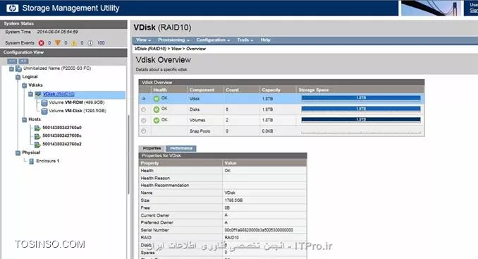

مشکل من همینه که فضای خالی در data-store نشون داده نمیشه...
امکان این هست که بشه مثلا فایل مربوط به vm-X که مربوط به سرور x هست رو در data-store دید و بشه از اونجا هم حذفش کرد؟
قبلا اصن به فکر این نبودم که که بتونم داخل و جزئیات SAN رو ببینم،فقط لام بندی و Raid کردن رو انجام دادم و Esx هم که اتومات خودش SAN رو تشخیص میده و ارتباط رو برقرار کردم
اما الان با مشکل فضا مواجهه شدم که میخوام فضا خالی کنم که مجبور به حذف یکی از سرورهایی که لازم نداشتم،کردم ولی دیدم فضایی از SAN آزاد نشده!!!!!
پاسخ در 1393/03/14 توسط

از لحاظ مطمئن بودن که مطمئن هستم...
اما نمیدونم چرا حذف نشده...
SAN رو هم که browse کنم تنها لام ها رو می بینم.
جایی هست که مشخص باشه بری و محتویات دسته بندی شده vmهایی رو که ساختی در SAN دید؟
||http://network.tosinso.com/files/get/5db5456d-41c8-4f70-96bf-30df1b22b734||
اینکه فضای اون vm به چه صورات بوده، مطمئن هستم thin تعریف کردم...چون یه جورایی قاعده درست کار اینه که type فضای اختصاصی به هر vm باید به صورت thin باشه مگر در حالتی که مطمئن هستی دقیقا به همان اندازه قرار است استفاده شود یعنی بلوک استفاده دقیقا مشخصه،
مثلا فضایی که برای file server در نظر گرفتم از نوع thick بوده...
ممنون از راهنماییتون
ببینم چطور پیش میره،به نتیجه میرسم یا نه...به قولی مشکله اما امکان پذیر!!!
