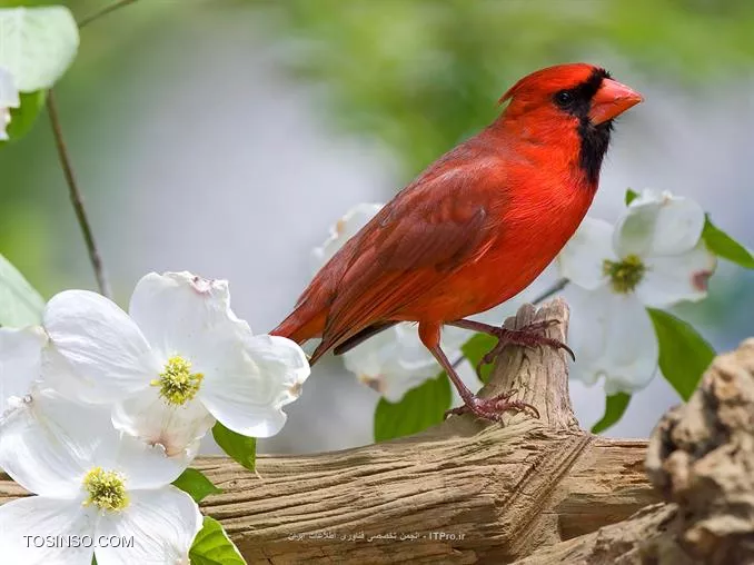

سلام. توی بعضی از تصاویر و یا متنها، چطوری میتونم فقط قسمتی از یک کلمه و یا تصویر رو تغییر بدم؟
مثلا در تصویر پایین، نوکه پرنده رو طوری انحنا بدم که به شکل نوکه طوطی در بیاد. فکر میکنم از ابزار Paint باید باشه. ولی من نتونستم انجامش بدم.

همانطور که قبلاً ذکر شد برای ایجاد تغییر در حالت تصاویر روشهای زیادی وجود دارد و در صورت آشنائی کامل با ابزارها و یا حتی فیلترها قادر به انجام آن می باشید برای نمونه در تصویری که در بالا قرار دادم از Clone Stamp Tool استفاده کردم به نحوی که ابتدا با تنظیم سایز آن و سپس با نگه داشتن کلید Alt و کلیک بر روی قسمتی از منقار که رنگ و حالت مناسبی دارد نمونه برداری کرده و پس از انجام این کار با کلیک نمودن در اطراف منقار حالت خمیدگی برای آن ایجاد میکنیم البته باید در این کار نیز مقداری دقت و تمیزکاری نیز به خرج دهید.

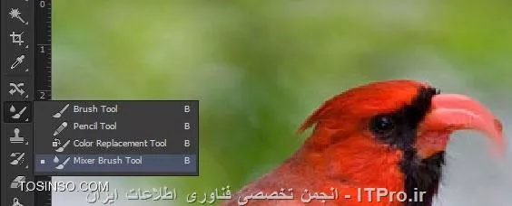

ابزاری دیگر برای انجام این کار Mixer Brush Tool است و برای استفاده از آن کافیست بر روی مثلاً منقار پرنده کلیک و حالتی را که میخواهید به آن دهید با دراگ ایجاد نمائید. و نهایتاً اطراف آن را مجددا با Clone Stamp Tool یکدست نمائید:

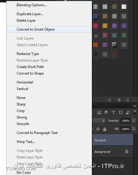

در خصوص گزینه Convert to Smart Object طبق تصویر زیر عمل کنید:

سلام، شما برای ایجاد تغییر گرافیکی در متون می بایست ابتدا آنها را از حالت Text به Smart Object تبدیل نمائید که با راست کلیک نمودن بر روی لایه متن در فتوشاپ و انتخاب گزینه Convert to Smart Object میسر می باشد و سپس در صورت اشنائی با ابزارهای فتوشاپ قادر به ایجاد تغییر در آن خواهید بود.
برای ایجاد تغییر در تصویر مذکور نیز روشهای مختلفی وجود دارد مثلاً شما براحتی می توانید با استفاده از ابزار Clone Stamp Tool تغییری را که مد نظر دارید با سلیقه خود بر روی قسمتی از تصویر پیاده سازی نمائید به نحوی که به سایر قسمتهای تصویر خدشه ای وارد نشود همانند تصویر زیر:
