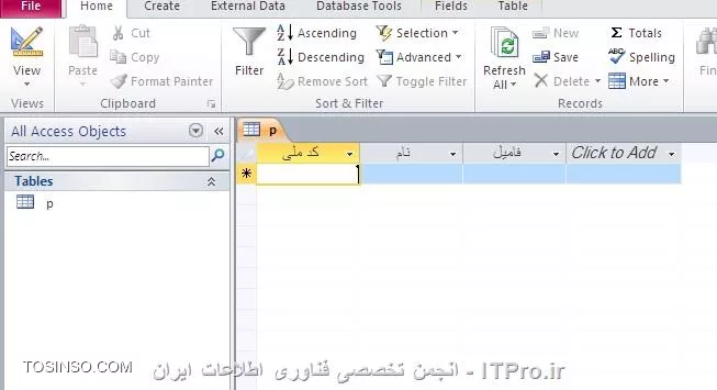

اول جدول P رو با محتویاتی که گفته بودید بسازید
دوست عزیز سلام . من براتون داخل نرم افزار access توضیح میدم امیدوارم با کارتون بیاد.
||http://dba.tosinso.com/files/get/8baaf71b-4b2a-4faf-a9cc-156fe2d969a5||

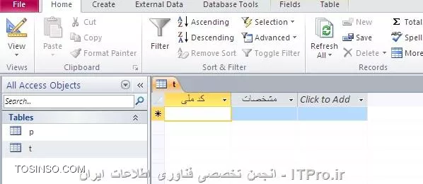

جدول T رو هم به همون صورت قبلی بسازید
||http://dba.tosinso.com/files/get/463aa80d-0be2-488a-88e8-9030b8e77528||

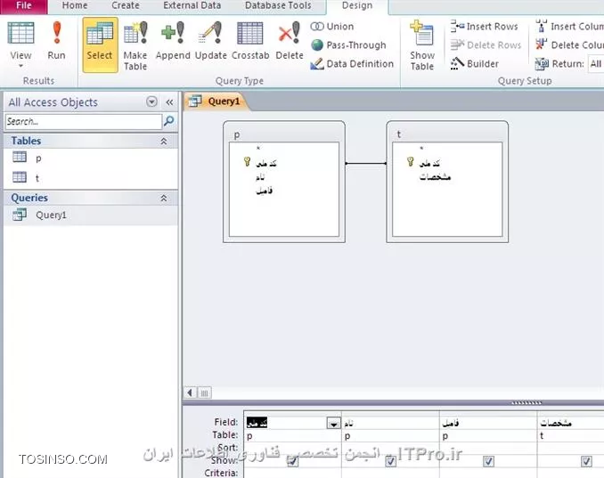

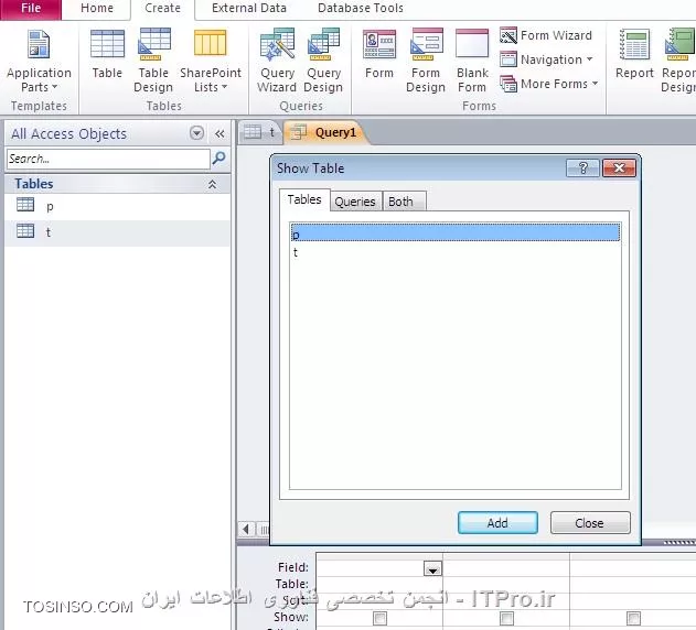

حالا وارد قسمت Query Design بشید و هر دو تا جدول رو اونجا Add  کنید ||http://dba.tosinso.com/files/get/376721fe-7622-4701-9312-aa65b9e87d00||
تمام فیلد های هر دوتا جدول رو وارد Query کنید و لینک بین کلید اصلی ها رو برقرار کنید
||http://dba.tosinso.com/files/get/9cb9b08b-ba0f-41fb-b19e-752dff0d2dc5||

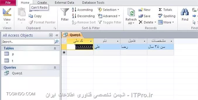

در آخر Query رو Run کنید و خواهید دید که فیلد های هر دو جدول اونجا دیده میشه
||http://dba.tosinso.com/files/get/79d3f5cf-f1a8-4f2f-bf9c-c02c79ecc5ab||
